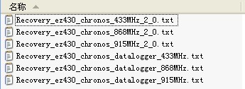

1. 点击"Browse..." 来选择CC430 闪存镜像。针对运动手表软件和数据记录器应用的示例镜像位于C:\Program Files\Texas Instruments\eZ430-Chronos\Recovery\eZ430-ChronosWatch\Applications(对于Windows)和/home/<user name>/Texas Instruments/eZ430-Chronos/Recovery/eZ430-Chronos Watch/Applications(对于Linux)。
: 请确保选择正确的闪存镜像版本。如果选择了不正确的频率,那么不能再进行无线通信。在这个情况下,手表必须使用eZ430 调试接口进行更新。

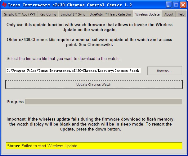

2. 点击"Update eZ430-Chronos Watch"(更新eZ430-Chronos 手表)来在PC 上激活更新机制。当PC就绪,控制中心状态行显示"Access point started. Now start watch in rFbSL mode"。
控制中心状态行显示"Failed to start Wireless Update" 查看是否RF访问点包含正确的软件版本。早于2010 年4 月的套件(数据代码可在eZ430-Chronos 包装盒的底部找到)需要进行访问点的手工更新。

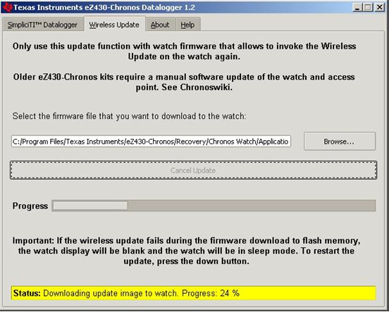

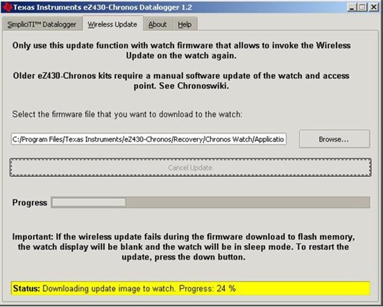

6. 很短的一段时间后,更新开始
更新开始时,LCD 将显示几秒钟"rAM"。在这段时间内,实际更新程序软件从PC 下载至手表上CC430的RAM 内。这个程序包含所有内存写入和LCD 例程。这个传输完成时,代码从RAM 中执行,并且开始固件文件的下载。LCD 在上部LCD 显示行内用百分比显示下载进程。传输完成后,一个复位启动手表内的软件。
