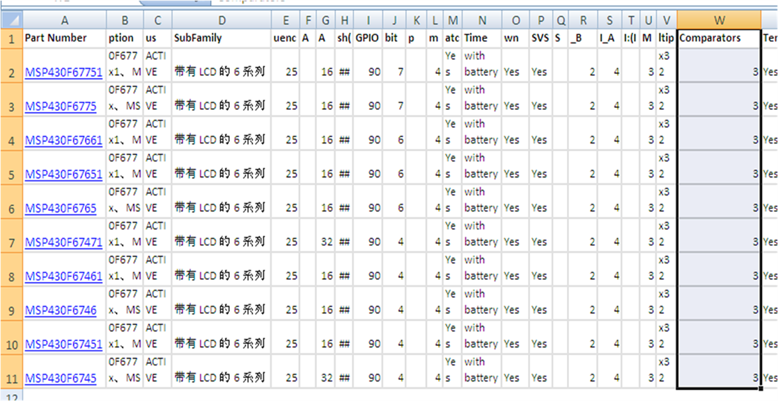

那這裡顯示的三個是什麼意思呢?
追问:通道数和引脚Comp_B input CB0, Comp_B input CB1, Comp_B input CB2, Comp_B input CB3有什么关系?
CB0 CB1 CB2 CB3是IO口可以复用为比较器输入端口,也就是比较器的输入通道,但是比较器内核只有一个。
如果IO有这些输入通道,表示可以支持4路比较器。
