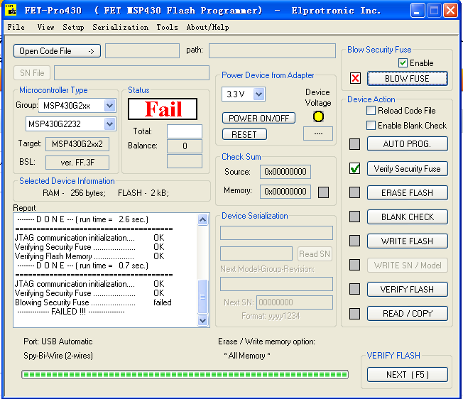

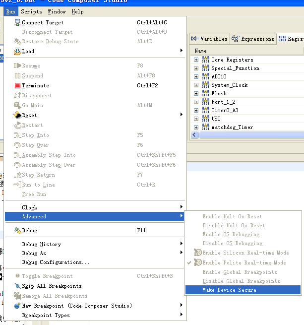

如上图本人使用Lite FET-Pro430 Elprotronic对MSP430G2232的熔丝进行操作,结果失败。本人又换CCS5.5进行熔丝操作,如下

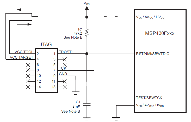

还是不能烧断熔丝。我的SBW链接方式如下:

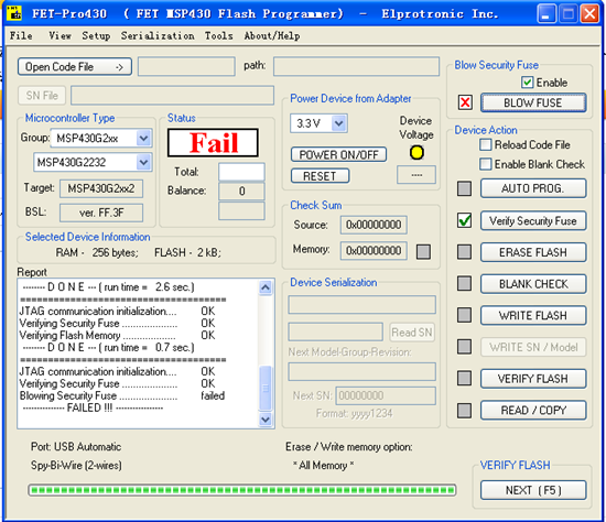

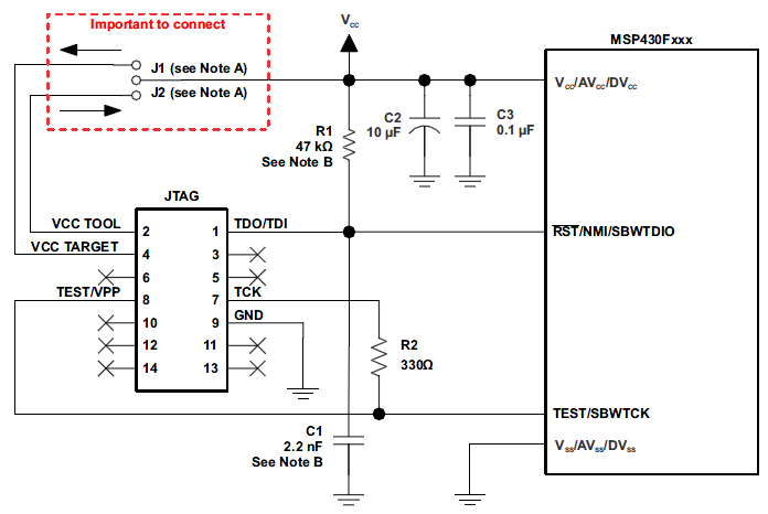

楼主你好!
1、你的错误在于使用了错误的熔丝烧写电路。
2、sbw方式烧写熔丝的电路是,TCK通过330ohm连接到TEST,JTAG 8脚接到TEST。
