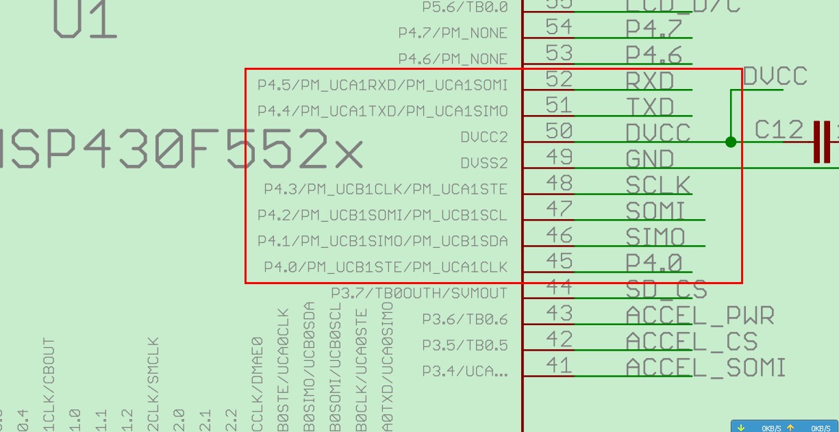

有几个问题用户指南里没找到,先上图:
问题1:P4口带的这两个串口和P3口带的串口有何不同?为什么P4口的串口有PM两个字?这两个字是什么意思?
问题2:如果我已经用P4.0~P4.3作为UCB1的SPI使用,那么,P4.4和P4.5是否还能被用作UCA1的UART?波特率设置会有影响吗?P4.3这个引脚会干扰吗?
