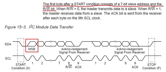

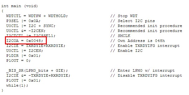

MSP430F169作为I2C从机,DSP2812模拟I2C主机,通信过程是从机往主机发送数据,那么从机的地址该怎么确定,用户指南上没有说当主机不是430 的时候,从机地址怎么确定。例程上双机通信都是169之间的通信,从机地址为0x48.希望大神告诉我

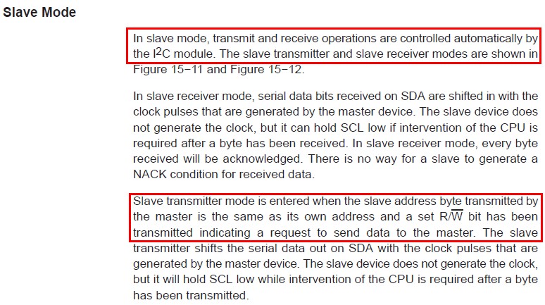

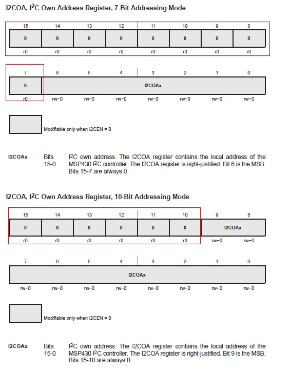

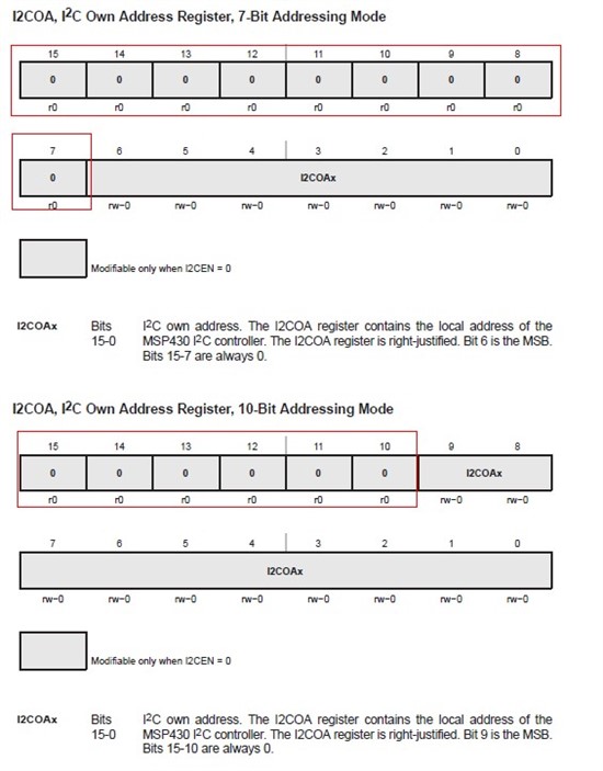

430作为从机的时候,地址可以在430程序中设定。
此时,430 对于DSP来说就是一个 IIC 的从机,DSP 通过 从机地址访问 430。

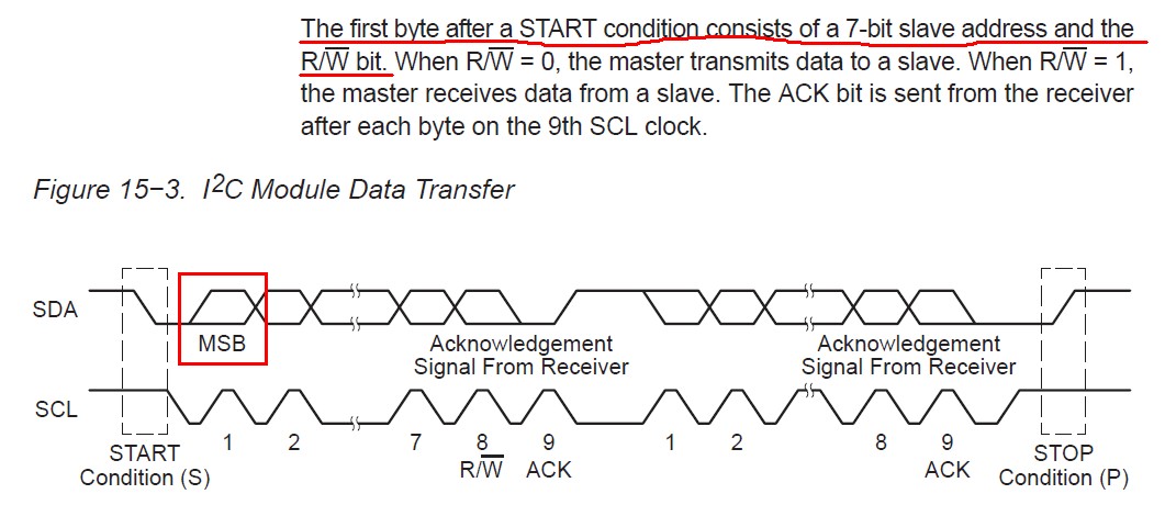

“地址字节和读写控制位该怎么写?” 符合IIC协议规定即可。
430双机通信也是 一个主机 一个从机呀,把430主机换成你的 DSP 不就行了?
