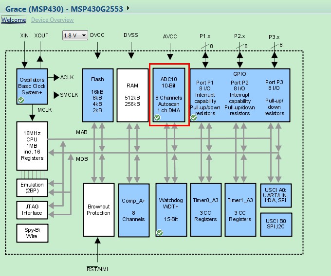

  • 你好,请问你现在进到什么界面了?
  • 现在进入的是图形化界面,可以看到Device Overview,有蓝色的模块可以选择,单击蓝色的模块就可以进入到模块的图形化配置界面,但是在图形上改变内容,看不到相应寄存器的修改

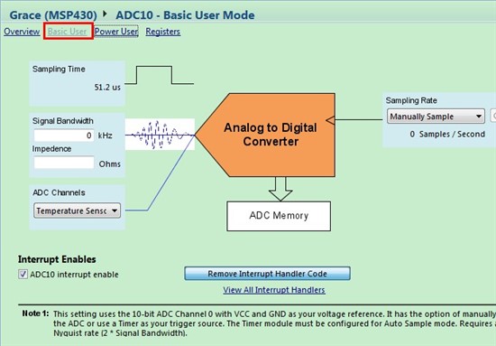

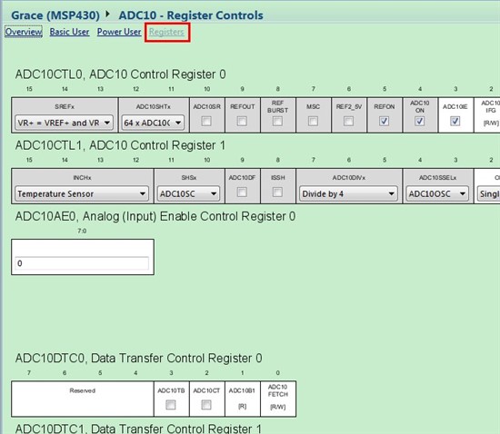

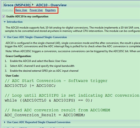

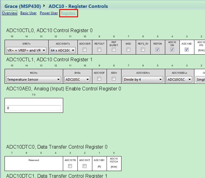

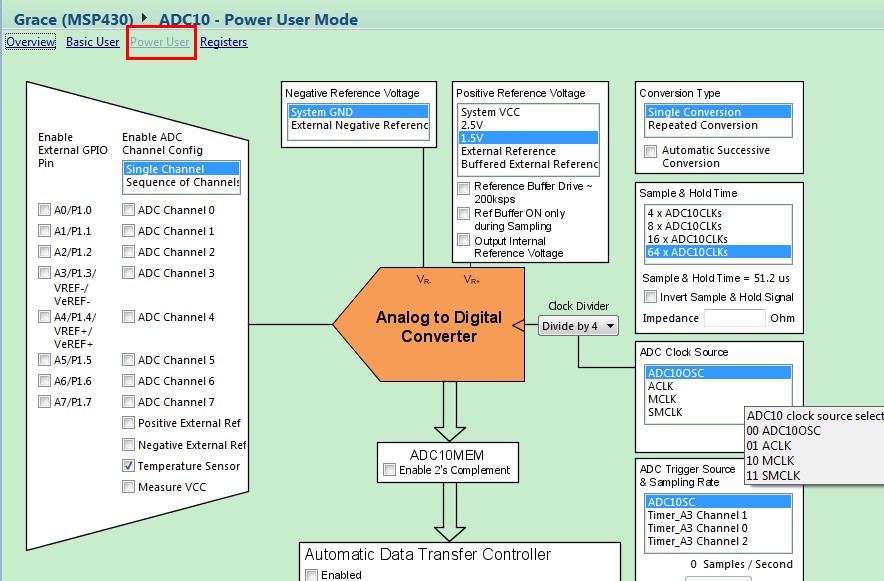

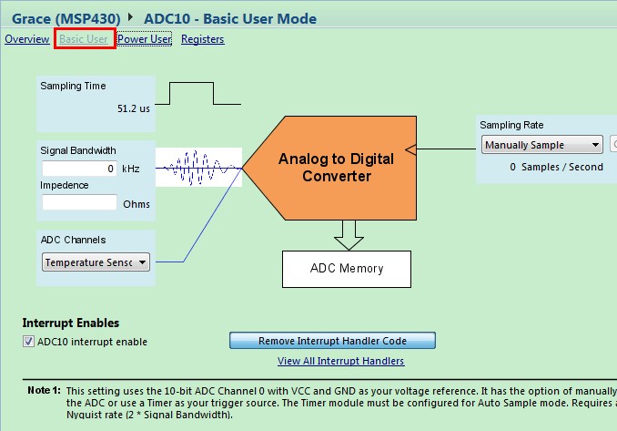

  • 你好,以G2553的 ADC模块为例:
  • 你这不是最新版的吧,我现在用的是5.5.0.00077,看不到你发图的overview,basic user ,power user,registers
  • 我用的是最新版ccs5.5.0.00077自带的Grace,它就看不到你说的Overview Basic User Power User Registers
  • 如果选择的mcu是FR5969就不会出现你说的Basic User Power User等,但如果选择的是你举例的芯片就可以出现。

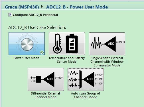

  •  你好,是的,我这边也是这种情况,不过多了这个选项:
    使得 Grace 更加形象和易用,Grace设计 的初衷就是以 图形化的界面使用户易于配置和使用,我想可能是出于这样的考虑,所以把复杂的寄存器设置做了改良吧~
  • 图形化的配置,最终还是对寄存器的修改啊,要想加深对MCU的理解,还是要在这种图形模式下配置好了,然后看看寄存器的哪些地方改变了才好更好的应用这个模块啊,但现在至少在FR5969上,我是不知道它怎么能看到对应的寄存器的改变,请问怎么才能看到这个寄存器的改变
  • 然后这也和他们手册宣传的东西不一致 啊,应该是能看到的,只是不知道在哪

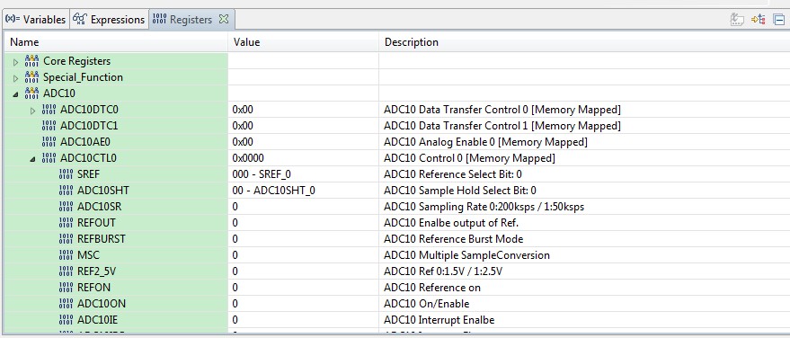

  •  你好,
    1. Grace 只是一个图形化工具,入门用的,如果真的要深入了解 430 ,不能完全依赖于它。
    2.如果一定要在 Grace 里看到 寄存器,可以从  MSP430G2  系列开始。
    3.任何 MSP430 在debug模式下都是可以查看到寄存器的。 view→registers

    如果纯粹是为了看寄存器的话,每一款430在debug状态下都是可以看的。
