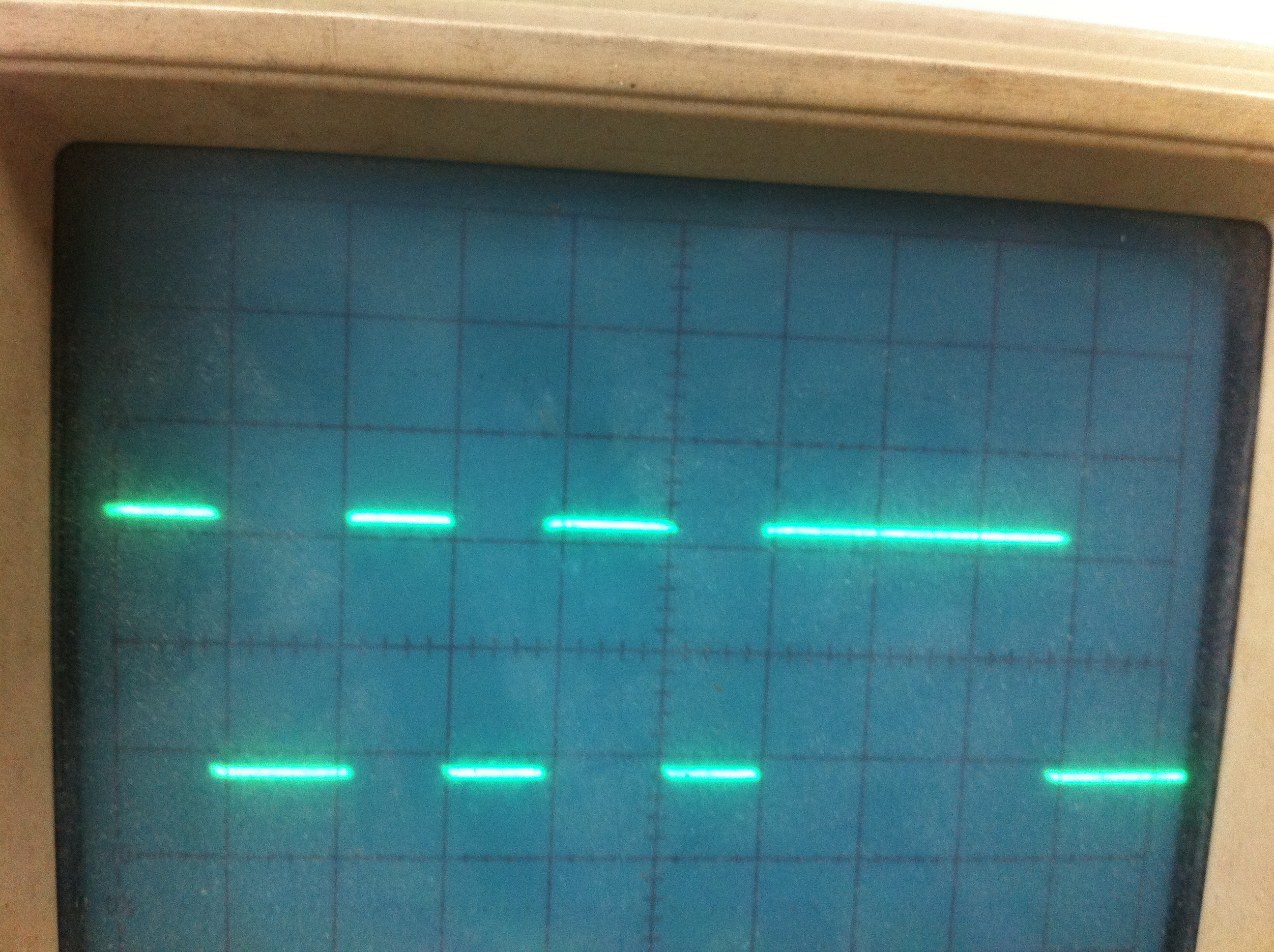

用msp430f149做串口实验,发现每个位的时间不同

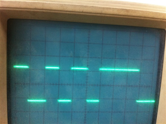

做串口实验,把串口接到PC的仿真终端,在程序中把从PC收到的字符发送给PC,实验不成功,于是,修改程序,不断从串口用 TXBUF0=0XAA 发送字符(二进制10101010),用示波器测量tx端波形,如图,发现各个位的宽度不同,有的位约120us,有的位90us,图中的第2、第5位特别宽,是什么原因呢?
程序代码如下:
