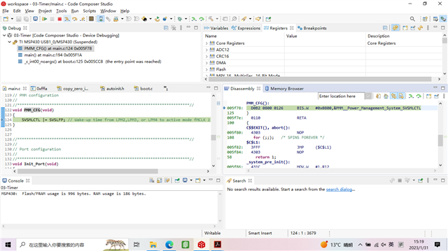

我给您截取单步执行的结果

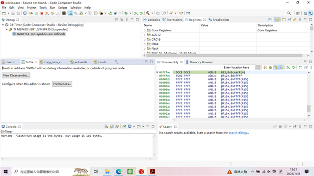

接下来在点击单步执行,似乎就跑到了一个不太正常的位置,就不会执行PMM_CFG函数下面的语句了,您看下图片
为什么执行SVSMLCTL |= SVSLFP;后,会出现“Break at address "0xfffa" with no debug information available, or outside of program code.”呢
我是第一次使用430单片机 想了解一下唤醒需要多少时间 不过似乎没有找到太多信息 只是在数据手册的8.27章节中看到了唤醒时间的参数 从这个章节的表格看 应该和SVSLFP有关系 所以就像配置程SVSLFP为1,因为默认SVSLFP是0,希望改善一下唤醒时间,就遇到了目前的问题

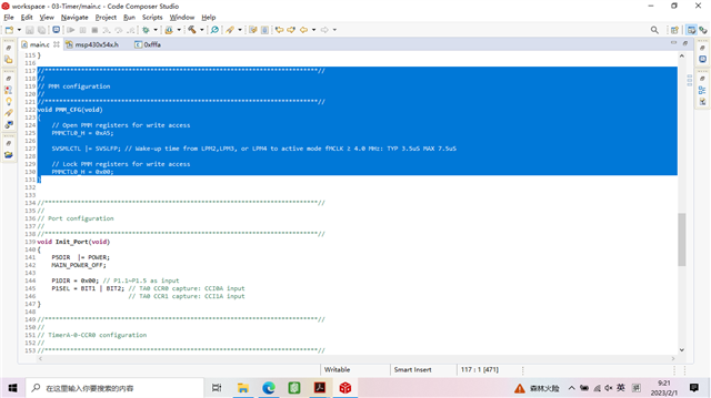

问题解决了 没有注意PMM单元寄存器需要解锁后才能操作
代码修改如下:
