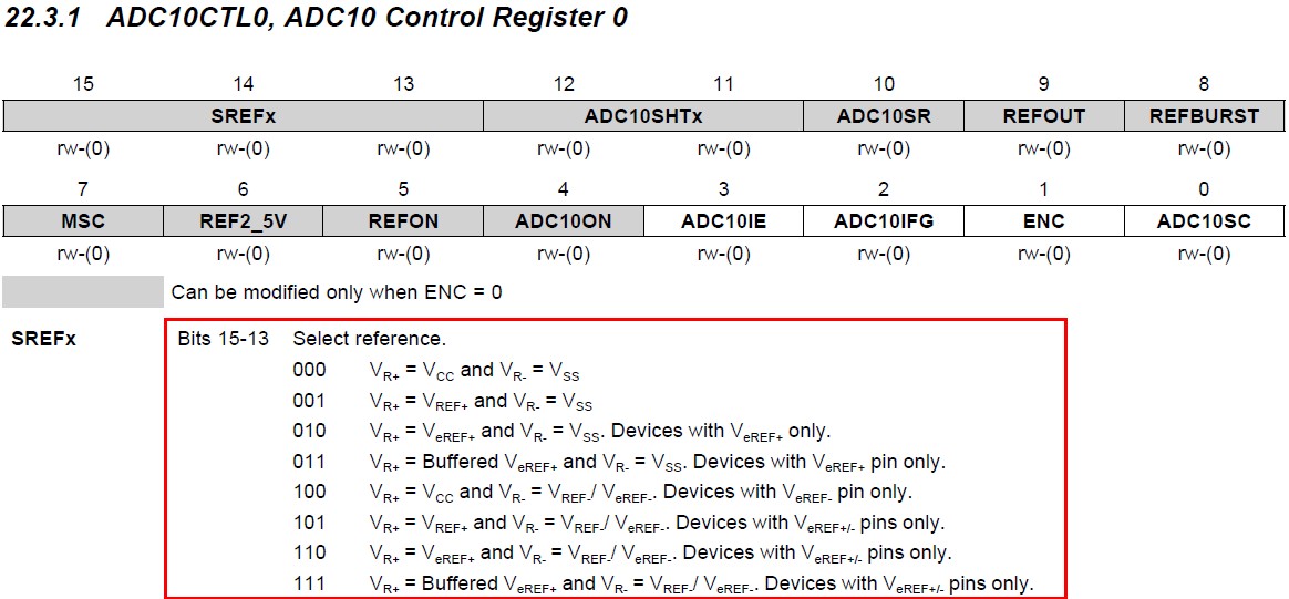

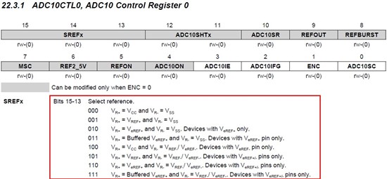

关于430g2553的ADC10的参考电压VR+和VR-是怎样确定的啊?
  • 楼主你好
    根据,参考电压源 = 输入电压范围 。
    可以选择AVCC、2.5、1.5、外部参考源,具体参考ADC10CTL0寄存器。
  •  你好,可以通过寄存器进行设置,具体请参考MSP430x2xx Family User’s Guide
    ADC的采样值:
    VR+和VR-的选择:
    VR+ 可以选择 VCC 内部1.5V 或2.5V的参考或外部参考
    VR- 可以选择 VSS 或外部参考
