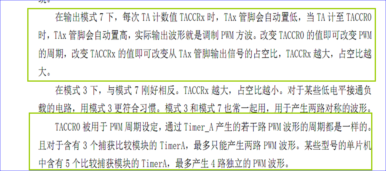

如下图按照MSP430G2553的数据手册,应该可以输出2路不同占空比的PWM波,但是究竟输出端口是怎么对应的呢?
TA0.0/TA0.1/TA1.0/TA1.1/TA1.2究竟是谁对应哪一路PWM波呢?学生愚钝,看了十几遍这部分内容没有看明白!求高人解惑!
