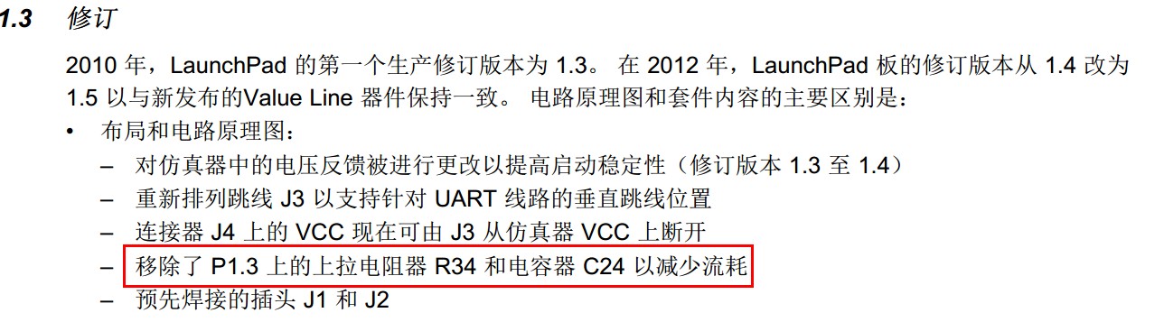

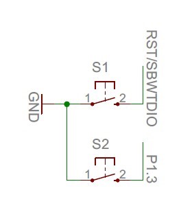

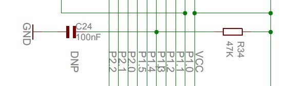

wo想问一下,在什么情况下才需要时能PxREN上拉电阻呢?我看例程里面测试P1.4的程序没有使能上拉电阻直接用if ((0x10 & P1IN),我想用P1.3的按键时,就需要先使能上拉电阻才能检测到按键,不使能的话,按键状态无法检测。测试P1.4和P1.3的按键有什么输入方式的不同吗?为什么P1.4的检测可以不用使能上拉电阻,而P1.3要使用呢?使能是因为驱动电流不够?那P1.4不使能也可以?
