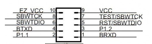

launchpad给cc430下载程序,请问具体怎么连接(调试板上有5个引脚怎么连cc430f5137的引脚)。网上找到一个,但是看不懂,能不能解释一下:
1.+拔去launch虚线处的五个跳线帽(当然不拔跳线帽,移出板子上的MSP430的芯片也行........)
2.查找自己的MSP430的芯片的数据手册,找到TEST+和+RST
(因为是SBW--Spy-Bi-Wire,很显然,两线JTAG就是靠这两根线了)
3.将Launchpad上的TEST和RST和芯片的这两个口相连
4.将Launchpad的GND与自己的芯片的GND相连(共地切不可忘!!!+但共过地,就别在共VCC了,别问我为什么,,自己想去...)(看不懂了,Vcc不接的话如何供电)
5.其实这样对于很多人就够了,当然如果需要UART功能,也可以把+TX和RX和自己芯片对应引脚相连(另外调试板和芯片这两个引脚连接干嘛用)
(具体的自己搞去吧,+尝试一下,有可能会接反掉,不过没关系,反正不会烧芯片)
6.然后,高潮来了,很多童鞋一定发现,+咦,么的用么,+IAR提示找不到设备
其实我在这个问题困扰了很久,,很久很久很久很久!!!!
后来发现,rst键有一个电容硬件去抖的....
果断的用烙铁把这个电容去掉吧!!!(首先为什么,其次哪个电容)
左边是调试板,右边是cc430f5137.本来想左边的10.8.6接右边的2.3.4,共地。不知道行不行,不行的话怎么连,直接说数字几连几。
