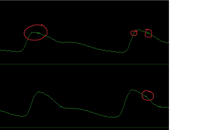

我用f5529自带AD采集电压,当采集到的电压经过AD采样后值在2048上下一定范围内时,输出的AD采集值会变为2048,导致采集一条0-3V渐变的电压在采集值2048上下一定范围内的值变成一条直线,当值偏离2048比较远之后一切恢复正常。源信号通过示波器观察一切正常。将数据通过串口输出,画图软件画出来后结果如下图。可以肯定源信号没有问题。初始化代码如下:

    2)你所指的2048上下的区间是多少,能否把你的信号曲线和采到的曲线发上来看一下。
  • 谢谢你的解答。单片机频率为16M,AD时钟也是16M的,采样频率为512Hz,信号曲线在我发帖的1.jpg图片上画出来了,是不是采样时间太短的问题?
  • 图形见下图

    2)我看不出来你的信号频率是多少,可以尝试将采保时间延长来试试,修改ADC12SHT0x;
