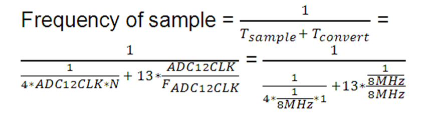

  • 以ADC时钟源选择8M 的SMCLK, SHT0 = 1为例,我求不出166K,计算公式是这样的吗?
    多些耐心解答
  • 你好!
    达到166K的采样转换速率,每次采样转总时长约为6.025us。
    如果你的ADC是来自8MHZ的SMCLK,且不分频,那么转换时间为1.625us,还有最多4.4us的空间进行采样保持。
    为了保证12bit的ADC采样分辨率,采保时间至少需要3.46us,在这个需要中,可以满足。
    4.4us/(1/8mhz)可以得出最多能够有的采样保持clk数为35.
    3.46us/(1/8mhz)可以得出至少需要有的采样保持clk数为28.
    所以若选择脉冲采样模式,则可选择采保时间为32clk,则ADC12SHT0x选择0001b 8clk合适。
  • Hardy Hu 说:
    这里的转换时间不应该用  也就是 这么求吗?虽然从结果看这么做显然不对
    换句话说,这1.625µs是怎么求出来的?
  • 你好!
    13*(1/8MHZ)=1.625us.
