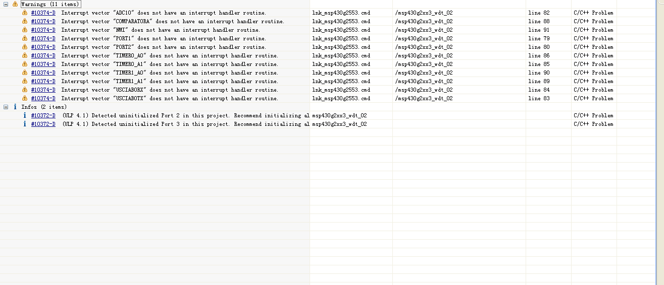

警告内容如下
求大神指导

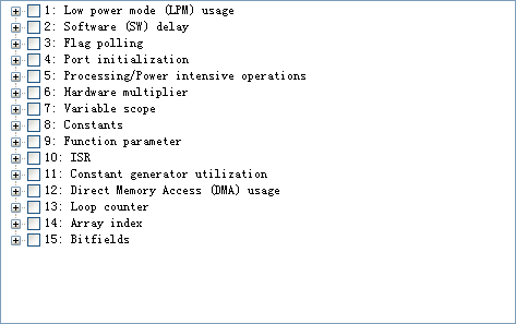

一般是由于选择了properties中的ULP advisor 产生的,你可以去掉此选项,这些warning就不会出现了。
