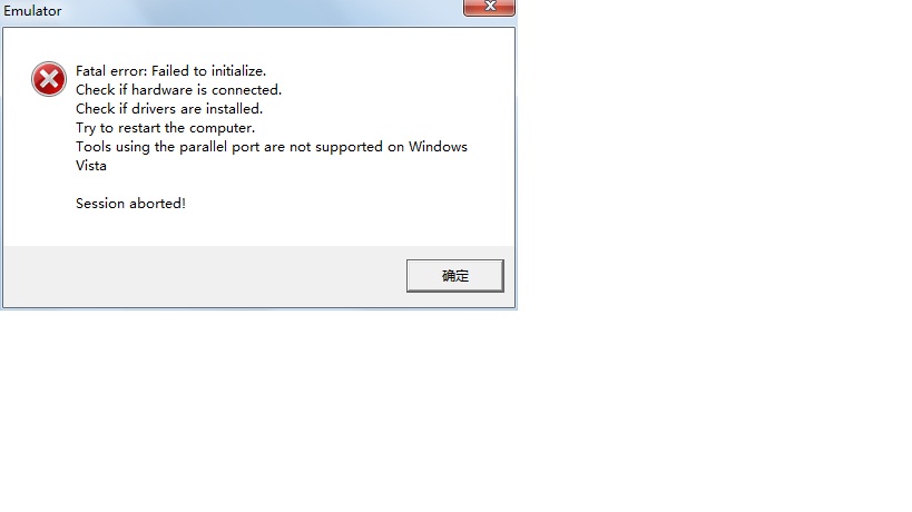

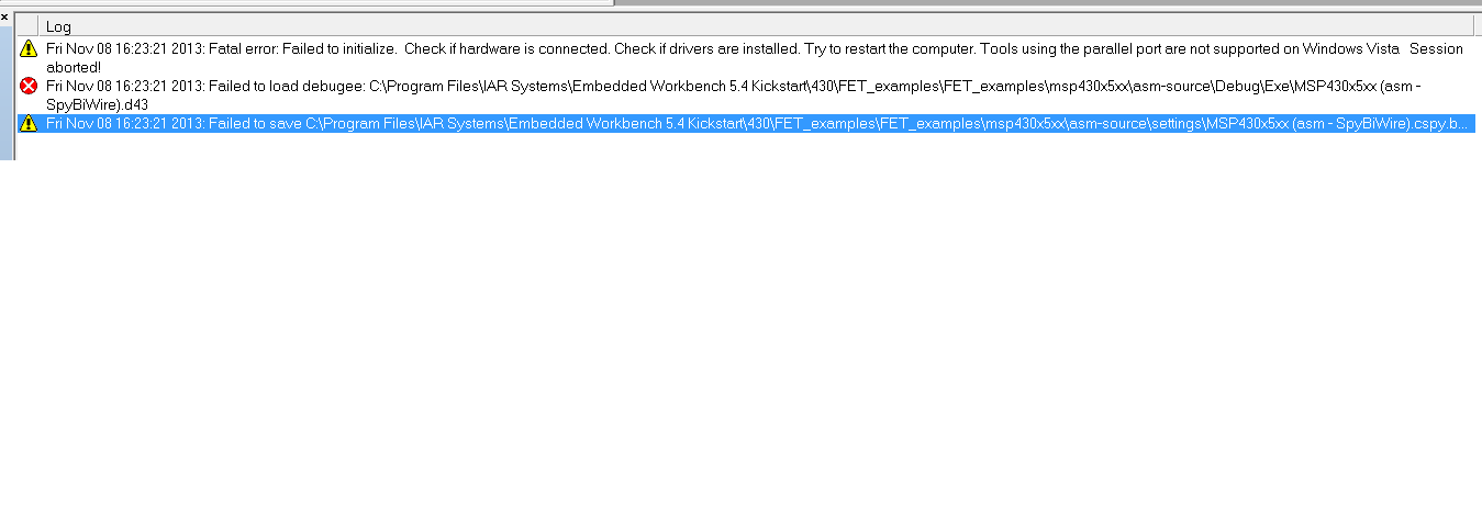

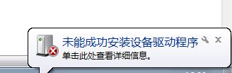

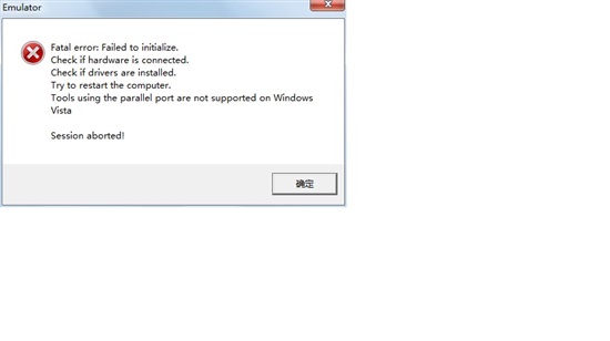

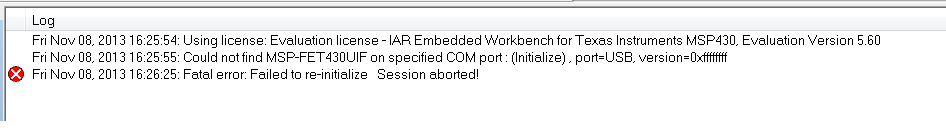

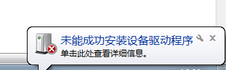

新买的TI的MSP430F5438开发板,还有一个MSP-FET430UIF仿真器。连上不好使。。。
我用的PC环境是Windowns 7 32bit。
现象是:
现象是:
我用同事的台式机win7 64bit,同样的安装过程,可以用。。。也是CDC的
我的笔记本不行。

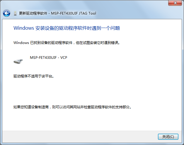

多谢了。我的问题解决了!
解决的过程是这样的:我在别人的PC上(win7 64bit)装了一次,可以正常识别,然后在他的环境下更新了固件。然后回到我的笔记本上,自己好了。。。
估计原因是这样的:开始仿真器里的固件版本比较低,用的是VCP那个驱动,但不支持我的笔记本环境。但更新固件之后,换成了CDC驱动,我的环境就支持了。。。
最开始由于固件版本低,所以在我的环境下识别不了,于是更新不了固件,于是还是识别不了。死循环了。。
