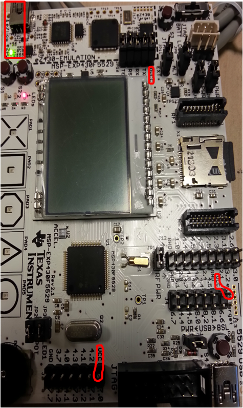

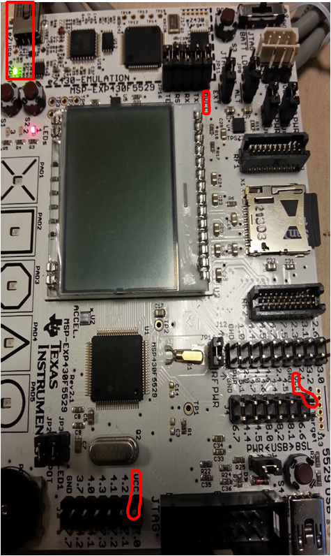

先在附件中添加这一文件,以下是几点问题:
1.整段程序中没有读到ADC12CLK选的是哪个时钟源?是怎么看出来的?通过示波器读出来的值差不多是33KHz
2.这样未设定参考电压的程序中,他有满格电压吗?我测试的时候添加了如下代码:
#pragma vector=ADC12_VECTOR
__interrupt void ADC12ISR (void)
static unsigned char index = 0;
switch(__even_in_range(ADC12IV,34))
case 0: break;       // Vector 0: No interrupt
case 2: break;       // Vector 2: ADC overflow
case 4: break;       // Vector 4: ADC timing overflow
case 6:                   // Vector 6: ADC12IFG0
       results[index] = ADC12MEM0;
       index++;
       if(results[index] > 0x7ff)
              P1OUT |= BIT1;
       else
              P1OUT &= ~BIT1;
       if (index == 8)
              index = 0;
结果测试灯忽明忽暗,他是怎么判断的呢?
