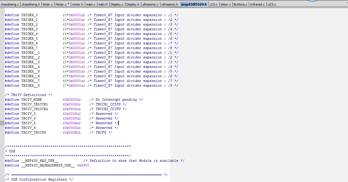

我在使用MSP430F5529的TB定时器的TB0.0和TB0.4的捕获功能测速。具体方法是左轮编码器输出脉冲送到TB0.0,右轮编码器输出脉冲送到TB0.4。两者都使用捕获功能,捕获上升沿进入中断,在中断里面分别对Left_Wheel和Right_Wheel加1.利用TB0.1产生100ms中断定时,进入中断,读Left_Wheel和Right_Wheel。
测试过程中发现一个问题,TB0.4输入脉冲,TB0.0没有输入信号进入,也就是悬空状态时,程序也会偶尔进入TB0.0的中断,而且是很准确的1s进入50次。附件里面是我的初始化代码,使用的定时器始终是ACLK(32768HZ)。谁能教教我为啥啊。。。是因为干扰吗?
