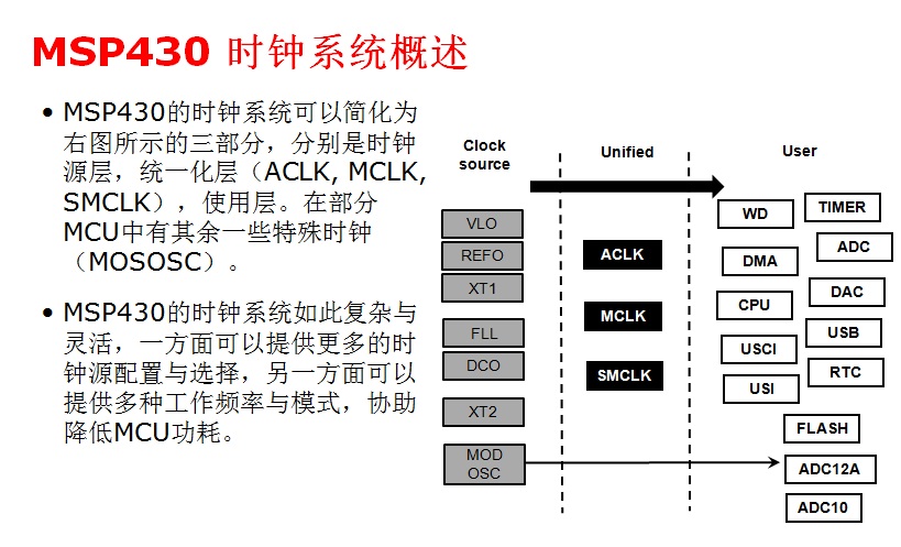

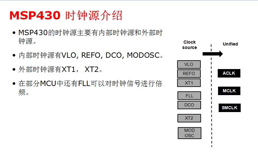

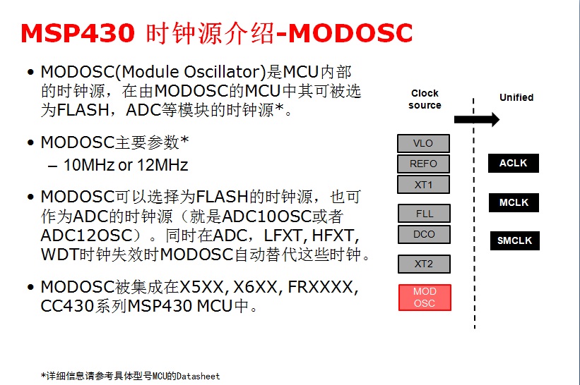

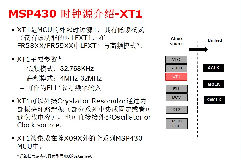

最近看到论坛上有好多的朋友的提问都是关于MSP430的时钟系统,故在这里整理了MSP430不同系列MCU的时钟系统特点,对MSP430的时钟系统进行介绍。
大致分为以下三个部分:

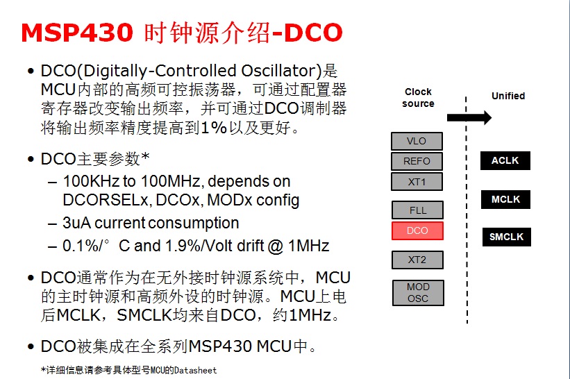

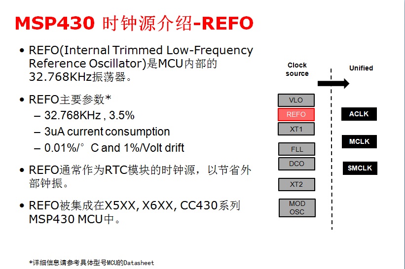

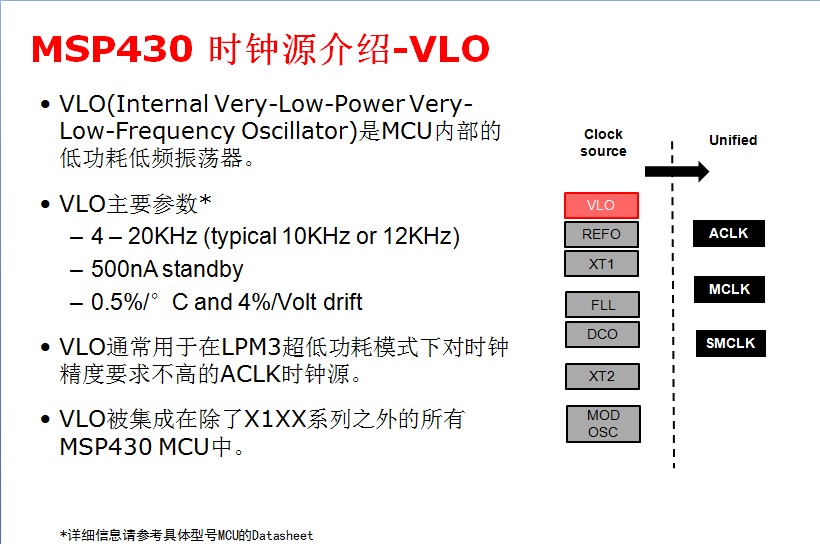

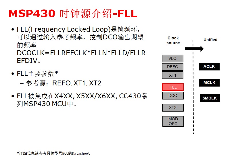

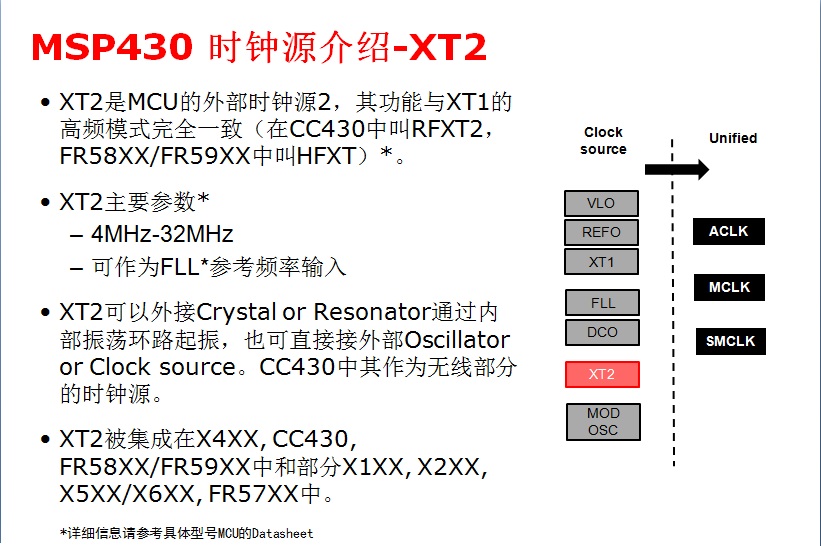

•MSP430时钟系统概述
•MSP430时钟源介绍
–VLO, REFO, DCO, MODOSC, XT1, XT2, FLL
•MSP430各系列时钟系统结构介绍
