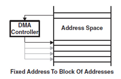

我用的是MSP430F5529,对于DMA模块,我想实现的是Fixed Address To Block Of Addresses,也就是如图所示:

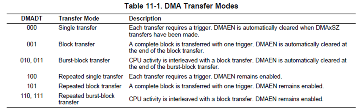

在选择DMA Transfer Mode的时候选了100, Repeated Single Transfer。

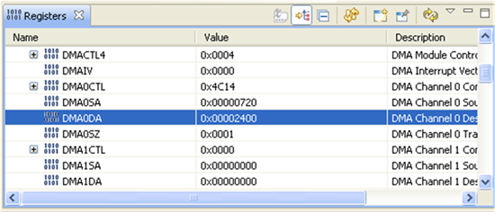

我通过逐步运行观察DMA0DA地址的变化,发现他的值始终都是002400h(也就是RAM的起始地址),也就是说没有实现存放到block的功能,这是为什么呢?
  • 1. 你是如何观察的?
    2. 代码如何?

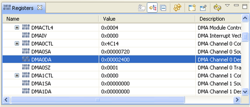

  • 1.单步运行后通过registers窗口观察DMA0DA地址的变化,如图:始终都是002400h
    2.DMA部分的代码如下:
