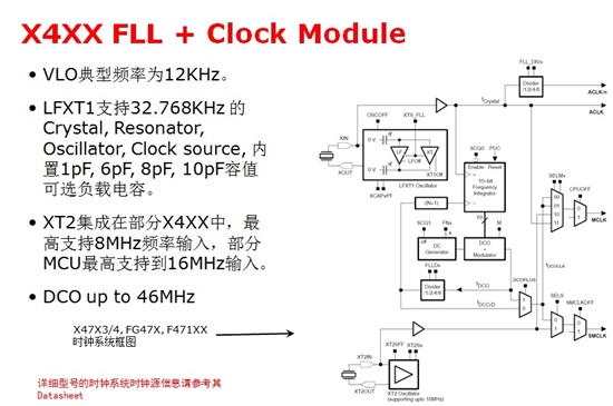

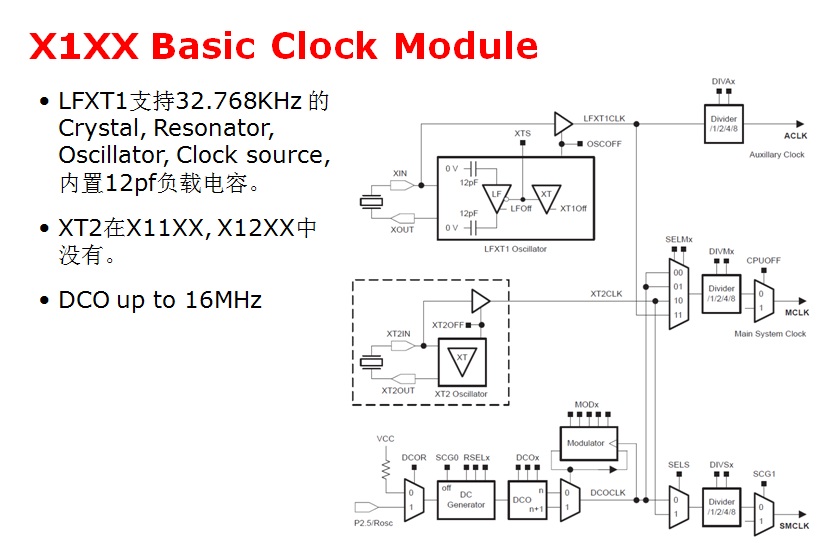

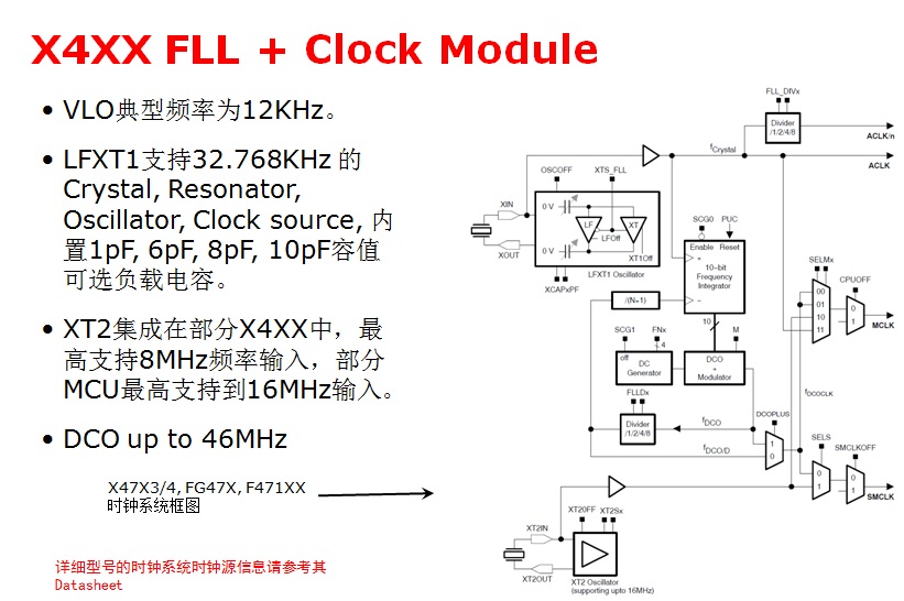

接着昨天的内容,今天将每个系列的MSP430 MCU的时钟系统逐一介绍

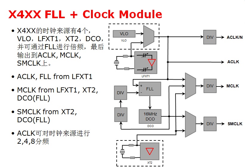

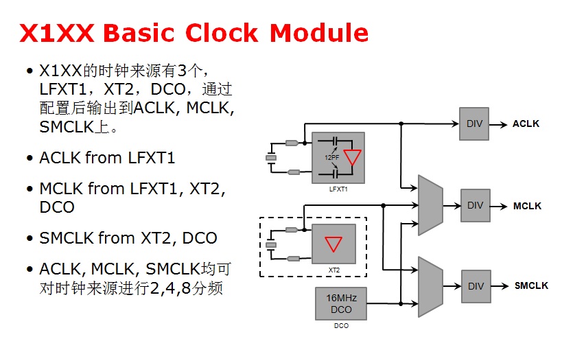

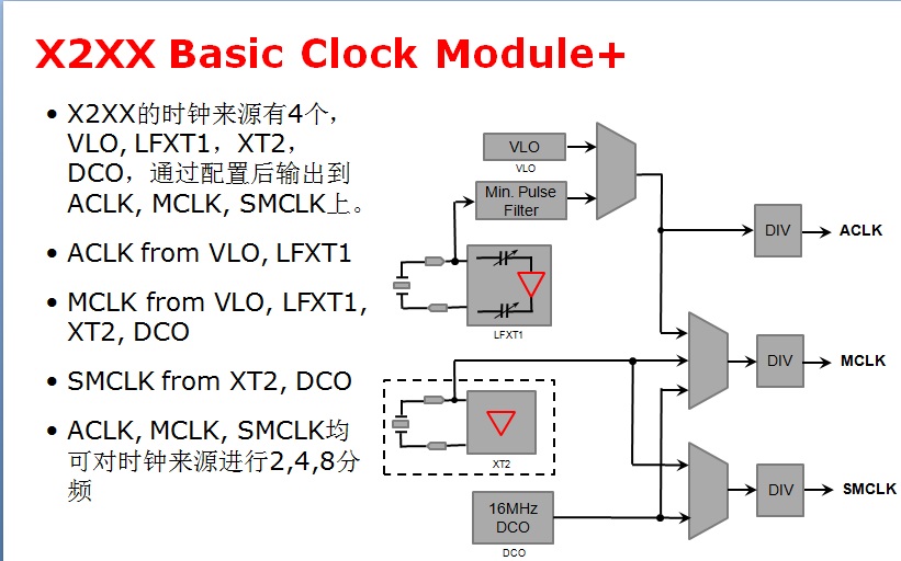

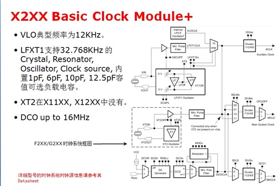

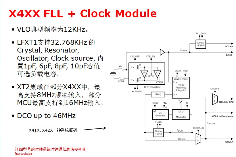

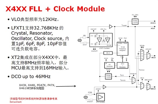

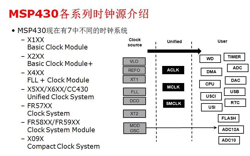

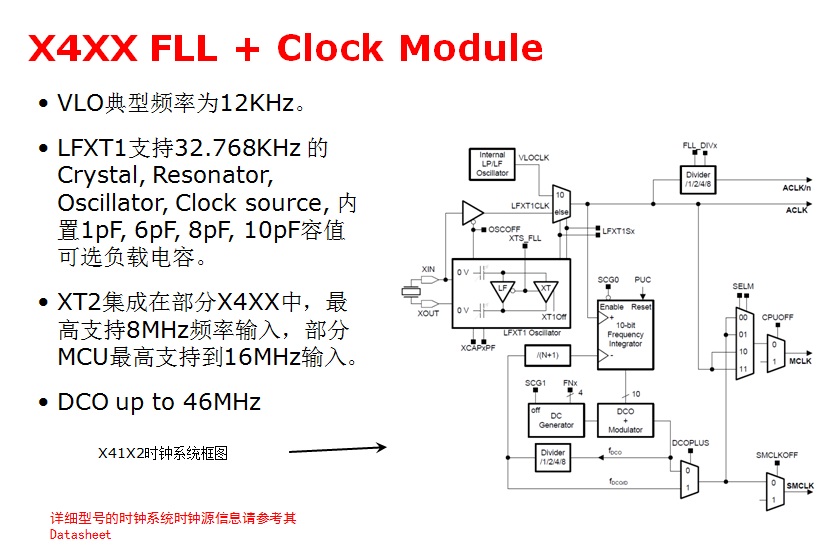

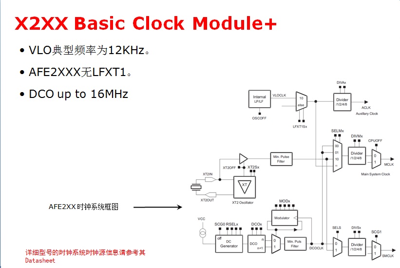

•MSP430各系列时钟系统结构介绍
–X1XX Basic Clock Module
–X2XX Basic Clock Module+
–X4XX FLL + Clock Module
