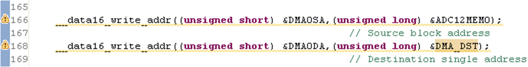

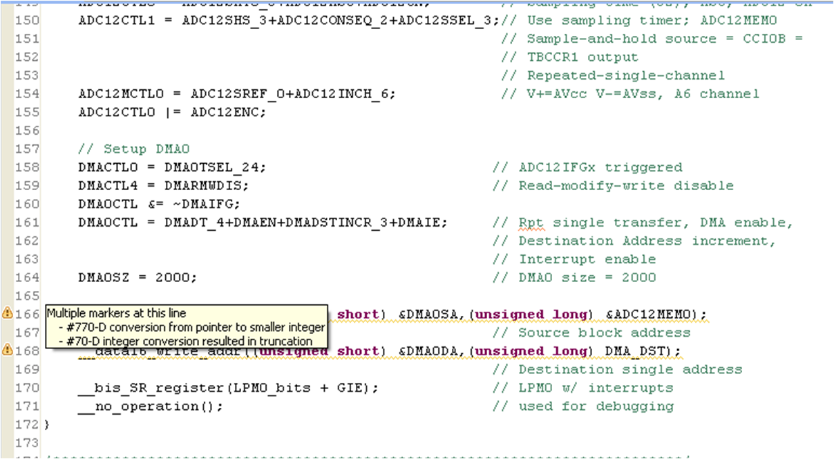

1.这两句不知为什么报出了警告,需要贴上具体代码才能解答吗?

  • 1.这两句不知为什么报出了警告,需要贴上具体代码才能解答吗?
    你要贴上报警的信息,否者不清楚为什么报警。
    不好意思,错误是这样的:
