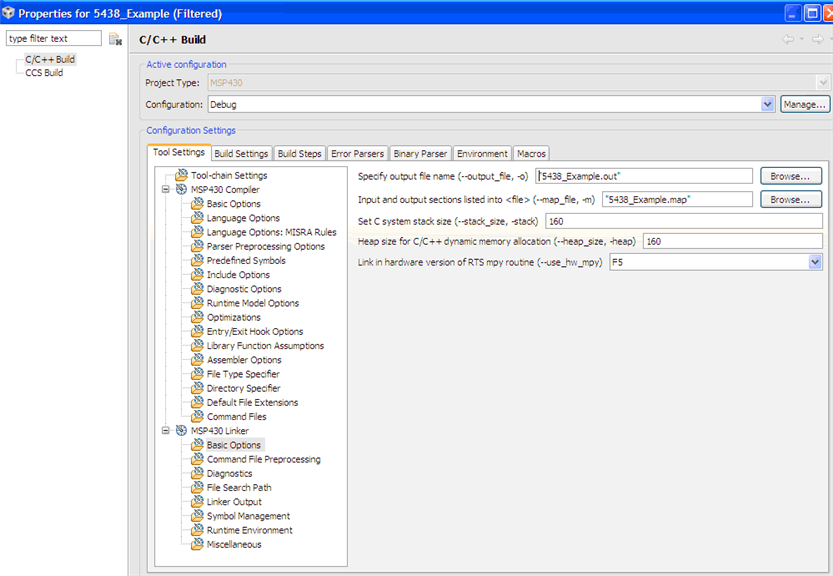

  • 使用以下程序,编译后,查看汇编程序,发现汇编正确,但是程序不跑了,也不产生中断了。不知道是不是栈溢出了。CCSv4下如何设置堆栈深度,我可以做个实验试试。
    请问有没有中断保存 硬件乘法器 寄存器 的程序? 以下的是参考 430 5X UG 写的,但是实验却不成功,出现上述问题。

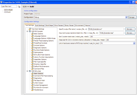

  • 设置堆栈大小:右键点击工程文件,选择build properties,点击Linker下的Basic Options。如图所示
  • 总结一下这个问题:
           去除了堆栈溢出的问题后,可以保护实现乘法器的值的出入栈,证明 asm(" POP.W &0x04e4  ;PUSH.W &RES0 ") 这样的方法是可行的。
    thx~
