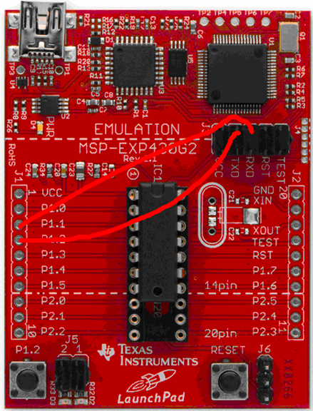

我是使用的是LaunchPad开发板,将原来的msp430g2231换成msp430g2553,使用msp430g2553的TI提供的uart例程,无法发送和接收到数据?请问是怎么回事?
  • 您好,
    把TX和RX调换一下!2553片上集成UART,引脚P1.1为RXD,引脚P1.2为TXD。与launchpad的跳线处正好反着。

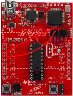

  • 如下图所示!把RX,TX的两个跳线帽去掉
  • 我按照那个方法使用杜邦线连接了,但是还是我在串口调试助手上还是看不到数据。程序如下:

  • 好像LaunchPad开发板在115200的波特率下就没有办法收发数据。是不是仿真器上的串口转USB的问题。
  • 我用程序测试2400、9600、19200都可以正常收发数据,使用P1.1-RXD ,P1.2-TXD
  • 您好,
    具体的速度我没有去测过,一般是用9600。
    在LaunchPad的User's Guide的section1.1中有以下说明:
    USB debugging and programming interface featuring a driverless installation and application UART serial communication with up to 9600 Baud。
    建议你使用9600
