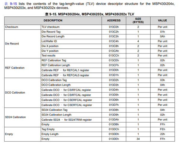

  • 那我想请问一下 tlv是固定不变的吗 如果我选择用INFO FLASH存储数据 擦除并修改数据时每次复制tlv再copy回去 会对程序的安全或者运行产生什么不良影响吗
  • tlv是固定不变的吗
    应该是。请看这张表:
    不会,这就是我最开始给出的建议了。
