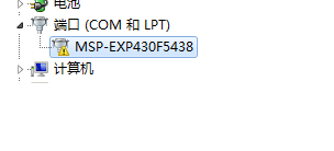

我购买的MSP-EXP430F5438开发板,使用 miniUSB to USB的连接线,连接到PC。 发现驱动没有安装成功。
设备管理器截图见附件。
我的PC环境是Thinkpad笔记本,Windows 7系统,32位。
哪位高手知道如何解决驱动问题啊?多谢了!

我的电脑是Windows 7的,使用没有问题。你电脑上有安装CCS或者IAR for MSP430吗?如果有的话,应该会自动安装。
你试着到:http://www.ti.com/tool/msp-exp430g2 此链接下载一下下列Drivers,试试看吧。在software部分。
LaunchPad Drivers
(ZIP, 17202 KB) 3914 views, 30 Sep 2013
MSP-EXP430G2 LaunchPad Driver
(ZIP, 26 KB) 1002 views, 15 May 2012
