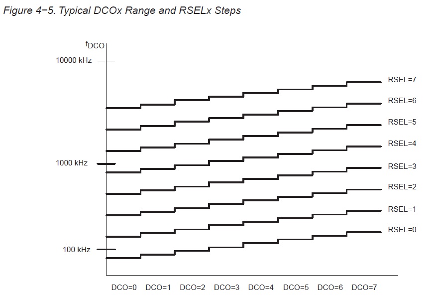

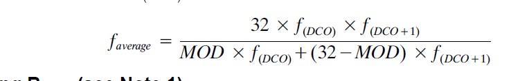

说明手册看了几遍,仍是没有找到该如何计算DCO的配置参数,如果我要给MSP430F1611的片子设置一个1M的频率,RSEL DCO MOD 这些参数的值要怎么计算?
在参数手册里找到了下个公式,但公式里的FDCO的值找不到,手册里没有表格,也没有计算方法,基础的FDCO是怎么计算出来的呢?
