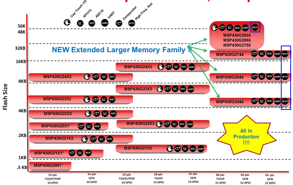

你好!
我给MSP430 LauchPad 焊了一个8M的晶振,
但发现它不能正常工作。 如果用DCO是正常的。
//选择外部时钟
我的配置如下:
BCSCTL1 &= ~XT2OFF;
BCSCTL1 |= XTS;
BCSCTL2 |= SELS + SELM_2;
BCSCTL3 |= XT2S_2 + LFXT1S_2;
