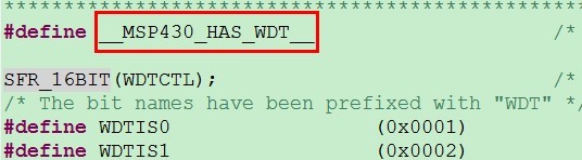

CCS 中的头文件中有如下语句:
第一段
#define __MSP430_HAS_WDT__ /* Definition to show that Module is available */
SFR_16BIT(WDTCTL); /* Watchdog Timer Control */SFR_16BIT(WDTCTL)是对WDTCTL的定义??

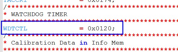

第二段:对SFR_16BIT的定义
#define SFR_16BIT(address) extern volatile unsigned int address
第一种定义应理解为WDTCTL寄存器对应的地址是(0x0120u),第二种定义就没有地址信息,那么CCS在编译的时候是如何找到这个地址的?
