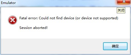

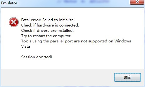

仿真器下载代码老出错,弹出如:closing debug session对话框等!!具体看附件截图??
请各位前辈帮忙回答一下!!!!
  • 您现在用的是哪种仿真器?您的电脑操作系统是什么?您的驱动安装的哪个版本?
    请先详细告知
    有可能是电脑操作系统不支持造成的
  • 这个提示是指你的仿真器不支持你目标板上的芯片。前提是如果硬件连接没问题的话。
    很多TI的MSP430开发板上带有仿真器,但这些仿真器并不是支持所有TI的MSP430.它们只支持目标板类型一直的MSP430系列。你首先要确定你的仿真器能支持你的目标芯片。另外在硬件方面建议你从以下几个方面入手:
       1.检查电源是否正常,测量VCC的电平是否正常,如果MCU有多个电源管脚,都要测量
       2.检查复位管脚是否正确。一般我们推荐在复位管脚上加47K上拉电阻,2.2NF电容。电容可以适当加大,但最好别超过0.1uF,否则复位可能不正确,仿真器有可能连接不上。
       3.检查与仿真器相连的管脚连线是否正确。
  • 谢谢您的解答,是电压低了,同时前端提供的电流比较小,只有400mA,电路后端功耗较大,所以导致每次下载程序都会出现这种情况!谢谢
  • 谢谢您的解答,问题已经解决
