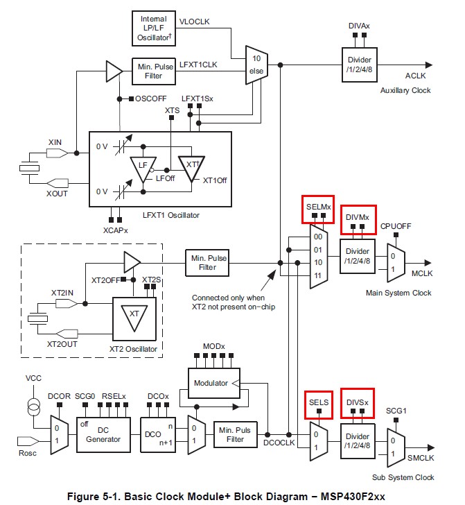

请问 MCLK 和 SMCLK 怎么单独选择时钟源。
RT
大家好,我查了很多帖子,发现 配置时钟的时候 都是 MCLK = SMCLK。。。。。
能不能 MCLK 选择 XT1  ,而 SMCLK选择 DCO。
应该怎样配置 才能 使MCLK 和 SMCLK 选择不同的时钟源??  又或者 用同一个时钟源,但是可以选择自己的倍频方式。
总的意思就是让这两个时钟信号的频率不一样。
感谢路过大神回答~~~
  •  你好,以MSP430x2xx系列时钟为例, 可以通过SELMx SELS 来选择 MCLK 和 SMCLK 的时钟源,通过DIVMx  DIVSx 来选择各自的分频数,具体参考User‘s Guide 里面关于时钟章节的具体说明。
