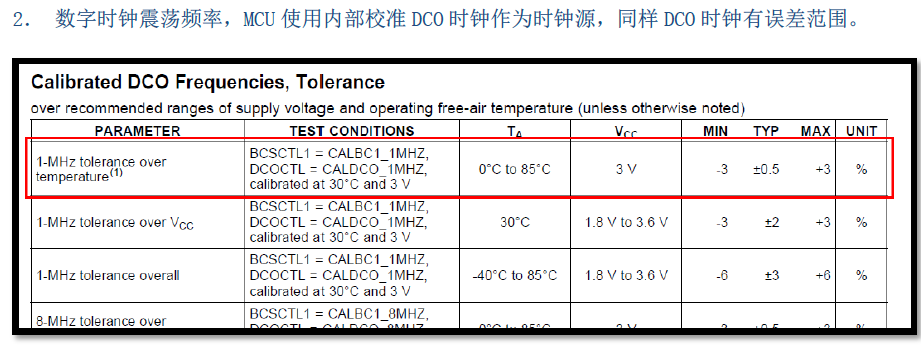

  • 你好,
    MSP430 Datasheet上有写:
