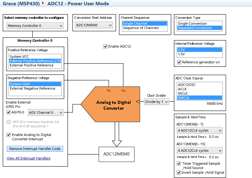

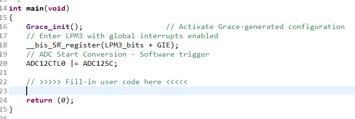

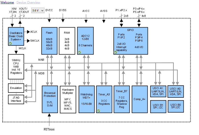

之前使用的是MSP430G2553,使用GRACE 自动生成的AD采样初始化,可以正常进中断,这些天在做一个课程设计,由于PROTEUS中没有这个单片机,我就在PROTEUS 中选择了MSP430F249进行仿真,还是同样的步骤,使用GRACE 生成的代码,我想使单片机工作在单通道连续模式,进行AD采样,同时能够输出PWM,
但是无论我怎么修改,程序都无法进入AD采样的中断

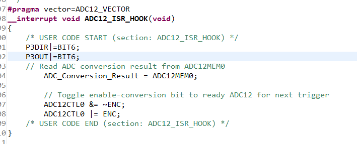

我使用CCS 生成 HEX 然后加载到 proteus  的单片机中,我通过
P3DIR|=BIT6;
P3OUT|=BIT6;
判断是否进入 中断,仿真过程中
P3.6没有输出高电平
所以没有进入中断,具体用GRACE 生成代码后需要加入什么语句才能进入中断呢?
