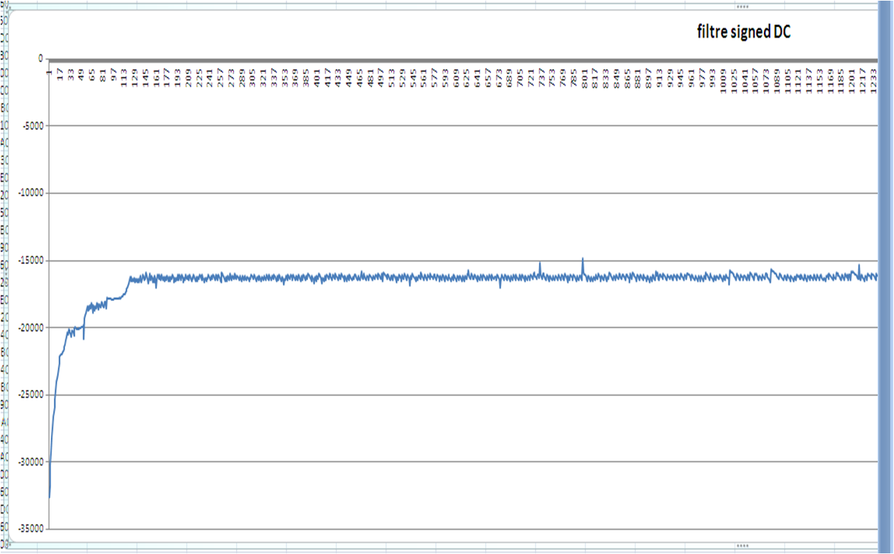

我用MSP430F5529 ADC12采样经过50Hz的过滤电路的50Hz 3V正弦信号50Hz 3V,得出如图的结果。这个结果是16bits signed int形式输出的。
问题:
1.开始阶段为什么会有一段稳定的过程,是外部电路造成的还是内部ADC模块的问题?
2.为什么它的“0V”稳定在-15000附近?我设置了ADC12MEM0范围是8000F-7FF0,参考电压是AVcc-AVss

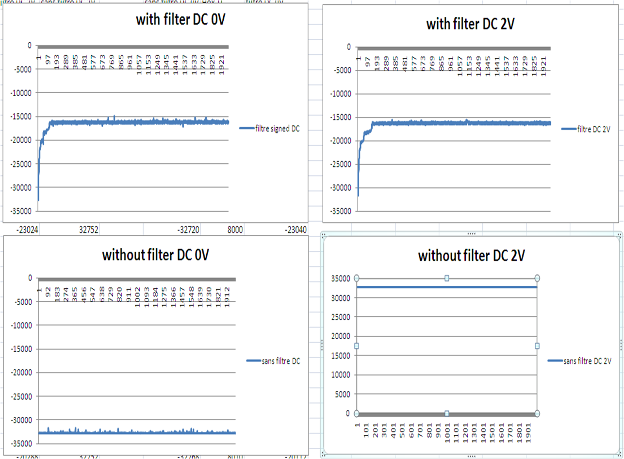

  • 在没有接过滤电路的时候,DC 0V的显示是-32768, DC 2V是+32767,接上过滤电路后,DC 0V就是问题里的那个模拟图形。

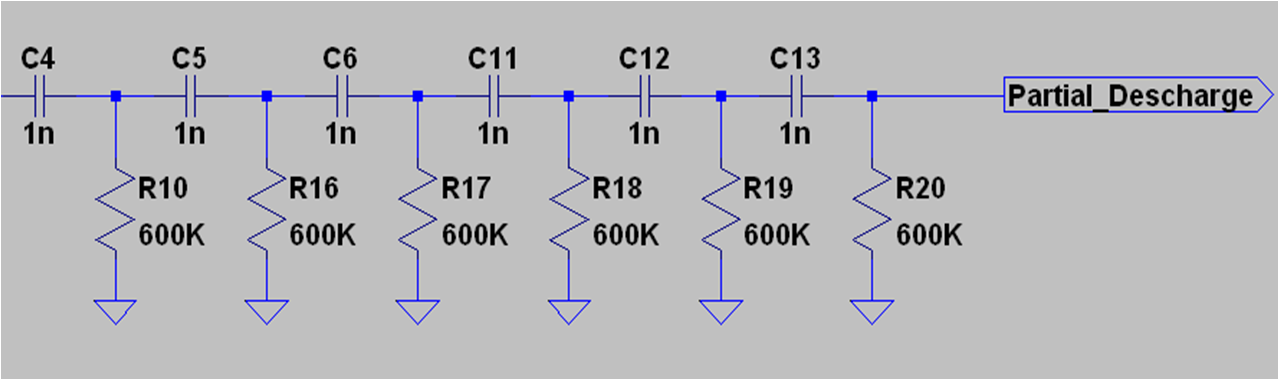

          你好,从代码来看,2VDC输入的ADC采样值应该到不了+32767,不知是否是从寄存器中读出的值。不过ADC看起来应该已经正常工作了,所以应该是外部电路的问题。从楼主的外部电路看,应该是多级滤波器,每个滤波器都是没有直流通路的。
  • 你好,对于接上过滤电路之后的0VDC数值,我比较好奇为什么会是在-15000附近?另外,接上过滤电路后,ADC的结果能显示负电压,而实际上我们知道MSP430 ADC是没法显示出伏电压的?你以前有碰到过这样的情况不?

         根据你的初始化代码来看,ADC采样值表示范围是8000h到7ff0h,所以从补码的角度来看是可以出现负值的。关于这个滤波电路,看起来是一个高通滤波器,但是截至频率似乎有点问题,所以如果在滤波电路的输入端加DC电压,应该是没法传到ADC采样段的。

    这个形式的输出结果是16 bit signed int格式的,所以它的数值不完全就是寄存器的结果。另外你看不接滤波器的那个结果,他的0VDC出现在-32768,也就是说滤波电路相当于给了ADC一个offset
