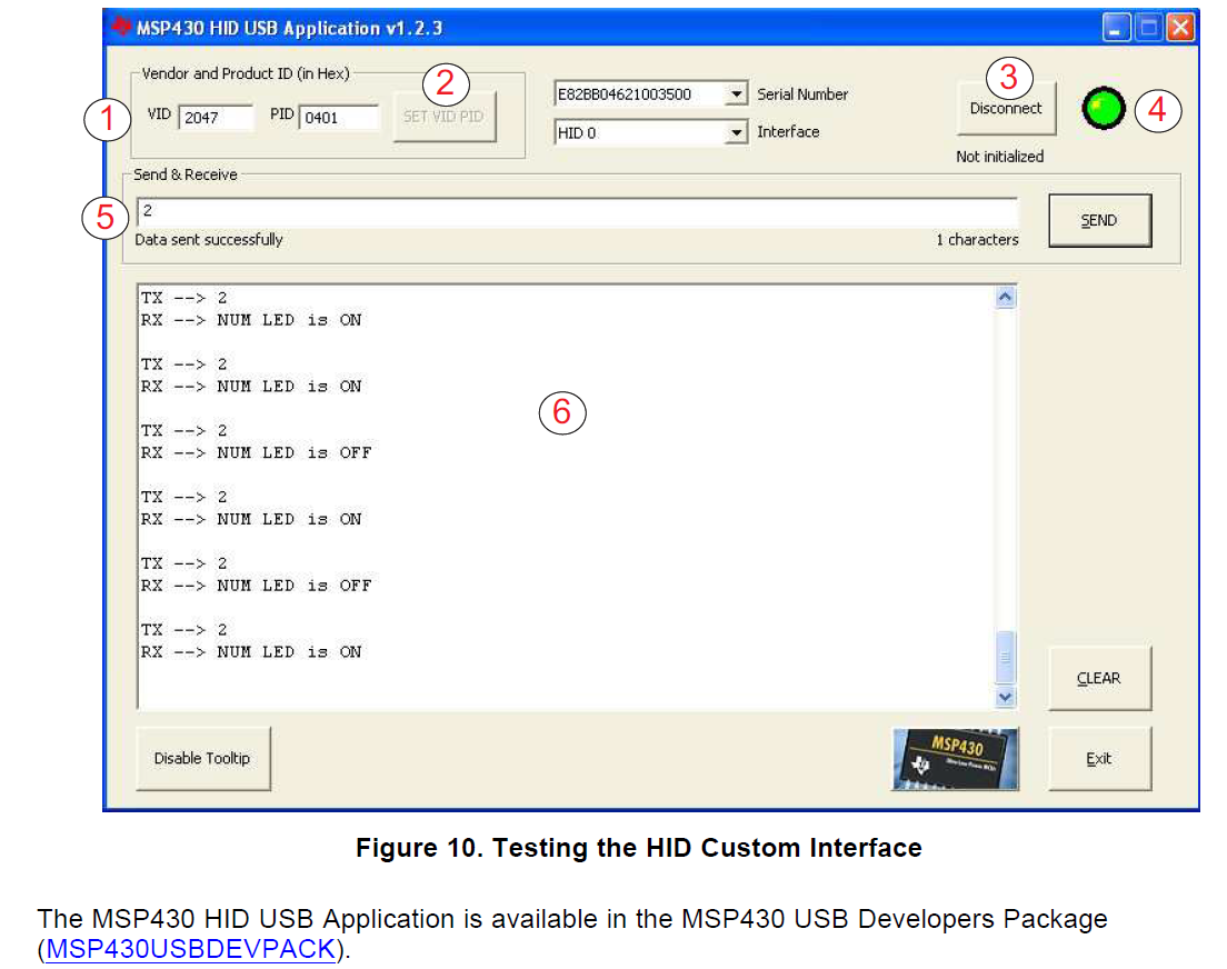

    再请问,主机基于AM3359(linux),我想要am3359同MSP430F5510之间除了键盘功能外,还能其它的数据通信,主要是让am3359控制5510的一些I/O口,如文档(http://www.ti.com/lit/an/slaa514/slaa514.pdf)中之P14(如图),TI有提供一个工具来验证5510同主机之间的数据通信(如附图)
    如果想在am3359(linux)的上也实现与MSP430F5510的这种数据传输功能,am3359(linux)上需要做哪些修改:USB驱动、应用软件?可以参考TI这个工具的哪些文件?
