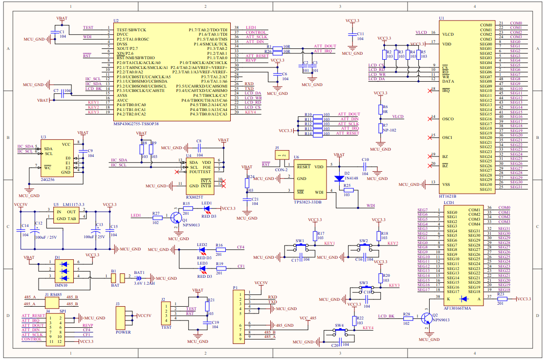

电路如上图中所示
如果我把D1焊接上去,电池不焊接;则此时VBAT相当于V3.3经过一个二极管后的电压,测得的电压为2.6V,按理论推算应该为3V这样。此时将单片机去除,测得
的电压确实为3V这样,这单片机怎么会产生压降?
而如果将D1(内部为二极管,压降大概为0.3V这样)去除,电池不焊接,直接将V3.3接到VBAT上去,从单片机两端测得的电压为3.3V,正常!这没有二极管了,
怎么电压就正常了?
能想到的测试都试了,还是这样的结果。而且这电路也用在别的单片机上,都没这样的问题,是不是这单片机上有什么端倪呢?
