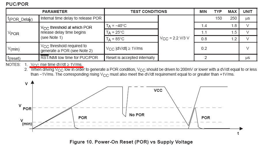

我做的电脑板卡,采用max823作为复位芯片,调试时利用外加电源上电能够正常复位,可是插到电脑上时,电脑启动430不能正常复位,需要手动按键才能复位。我做了几块板子,只有一块是能够正常上电复位的,其他的都不行,本以为是硬件问题,我排查了一下原因,发现貌似不是硬件问题,我改动430的代码,偶尔会正常上电复位。
请大侠帮忙分析一下原因,谢谢!

我发现MSP430F149手册上对上电复位信号(POR)有要求,请问电脑板卡的上电和直接外部电源供电的情况是不是不一样?比如上电后vcc的上升时间等。电脑启动后,我量了下板卡供电vcc发现是3.29v左右,应该满足430的vcc要求,但是我担心vcc的上升时间会不会很慢,所以导致POR信号没有产生?
还发现一个问题:用外部电源供电,当外部电源加2.8v时,430无法复位,当外部电源加到3.0v的时候,会出现一直复位,当外部电源加到3.4v时,可以稳定的复位。所以会不会是板卡供电不足的问题?但是我板卡上电稳定后的vcc是3.29v应该满足单片机供电要求。
还有个问题:请问如何测量vcc的上升时间?
