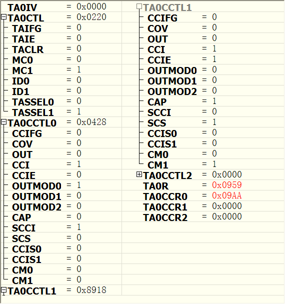

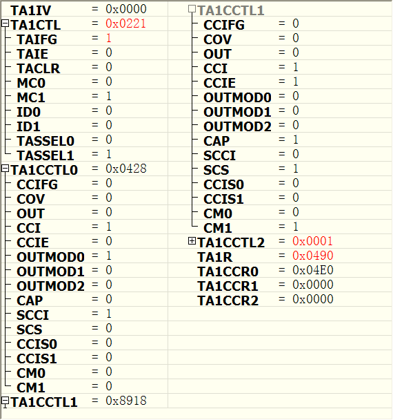

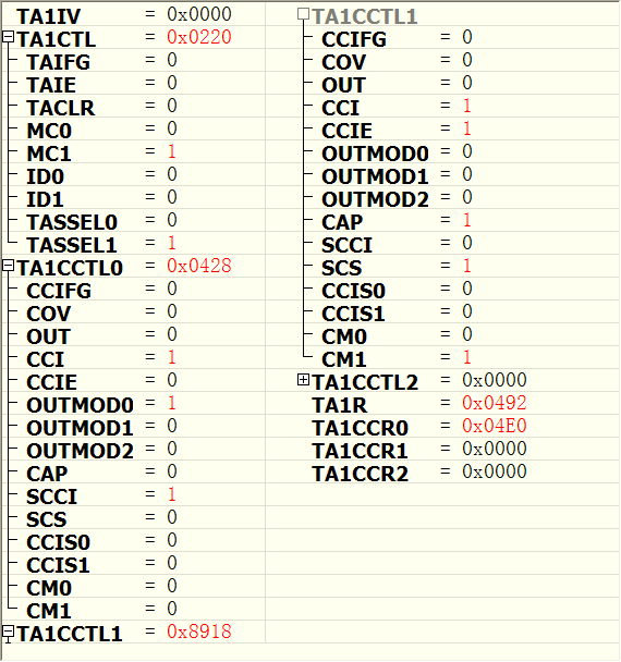

程序也是可以工作的,接收发送都可以实现,但是发送时有点问题,和timer0_A3有点区别。就是使用timer1_A3时每次发送完一个字节数据时TA1CCTL2的CCIFG的中断标志位置位,这点很是不理解,但是使用timer0_A3就没有问题
上图是使用timer1_A3时发完第一个byte时寄存器的状态
上图是使用timer1_A3发送完第二个字节时寄存器的状态,可以看到TA1CCTL2的CCIFG位置位了。TA1CTL的TAIFG也置位了,这点很奇怪。

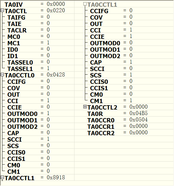

然而用到timer0_A3时就没有问题:
上图是使用timer0_A3时发送完第一个字节后寄存器的状态
上图是使用timer0_A3时发送完第二个寄存器的状态
分别使用两种timer时的差别就是发送时timer1会比timer0慢,因为使用timer1时产生了溢出中断,timer0没有。
手册上并没有说明两种定时器的差别,我现在的代码一样(只是寄存器名和引脚改了),为什么会有如此问题!
