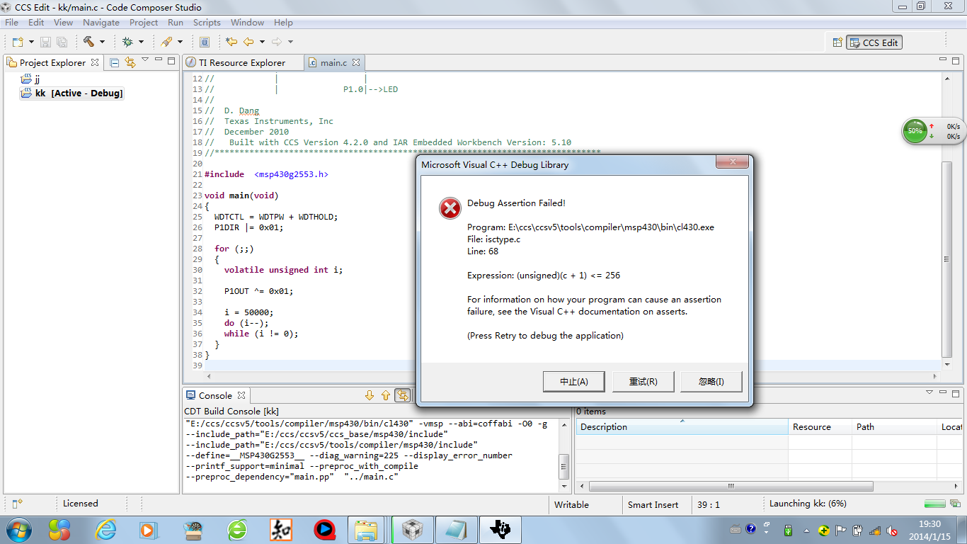

已经重装过几次了,在c盘,d盘,e盘都装过,最后都出现相同的结果。求大神帮忙啊。

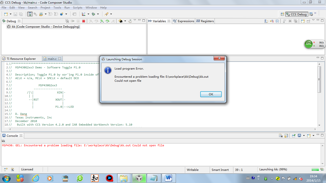

点击中止后弹出下一个错误。。请见附件的图
我用的是mspexp430g2 LaunchPad
楼主,烧录的文件目录是否正确?可试下清除workspace后重新编译下载。

请问一下你的CCS版本号是多少?电脑是什么系统的?你可以参考一下这个链接: http://e2e.ti.com/support/development_tools/compiler/f/343/t/244013.aspx
你可以尝试一下以下的方法:
1. 看看你的工程路径中有没有中文?若有,全改成英文的;
2. 电脑的用户名也改成英文试试;
另外,我看你的截图中工程的显示为什么是没有打开的状态?你能点开看到下图类似的内容吗?
BR,
Lina
嗯,,我重新创了一个用户,用的全英文的。。之前那个在c盘的文件里无法修改名字,,,哭逼啊,,谢谢啦
