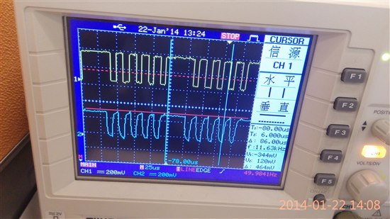

最近用msp430f2272写一个uart的通信,波特率配置正确了,可以发送,可以接收,但是当我使能了接收中断的时候,才发现发送数据时的数据居然更新了接收缓存器里的内容,导致了我每发送一个数据就进一次接收中断,我也在仿真时检查过我的寄存器配置,在寄存器USCI_Ax_Status 中的位UCLISTEN = 0;根本就没开监听模式,求解!!!

        上面的代码应该不会出现你说的那种情况。你的板子是开发板还是自己做的?建议用示波器观察RXD脚,看看是否是该脚上存在低电平触发了接收中断。

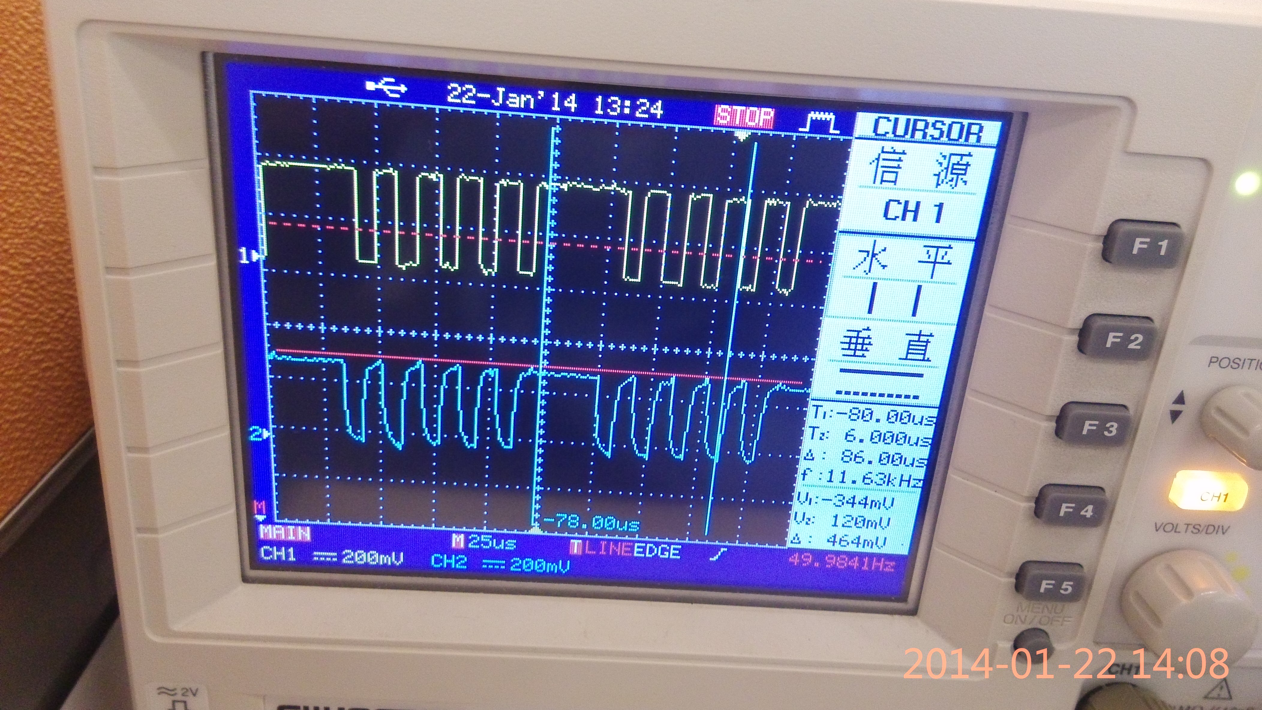

  • 你好,我用示波器看过了,我用串口助手发送的数据是0x55,而Rx引脚上观察到的数据就是Tx引脚上所发送的数据,两者波形只相差一个bit的时间,如图示(蓝色为Tx引脚,黄色为Rx引脚),这是芯片的问题吗
  • 你好,
       串口调试助手是不断发0x55吗?如果是这样的话确实会不断进入接收中断的,如果串口调试助手只发一个字节的话就只会进一次中断了。另外示波器黄色波形是430的TX脚吗?

  • 你好,
          不好意思,回复晚了。
          从波形上看,TX脚的波形可以认为是430发出的,但是Rx脚是输入脚,就算是接收缓冲被错误写入了数值,触发了接收中断,430也不会在这个脚上输出波形的,所以我认为应该还是外部在这个脚上产生了黄色的波形,触发了430的接收中断。

  • 你好!请问一下你之前遇到的uart通讯过程中TXBUF中的内容会传送到RXBUF的问题是如何解决的?
  • 你好,tx发送的时候不要开在此中断,不然会进入到接收中断的,希望能帮到你吧
