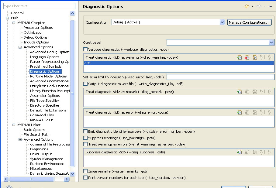

某个工程一直在用,之前编译调试都没有问题,.out 和. map文件可以正常输出。昨天.out 和. map文件在一次编译后全部消失了,无法再次生成。新建工程也无法解决这个问题。不过在打开曾经用过的别的旧工程时,.out 和. map文件输出是没有问题的。对比了build option等设置,没有差异。windows xp系统。谢谢帮助!

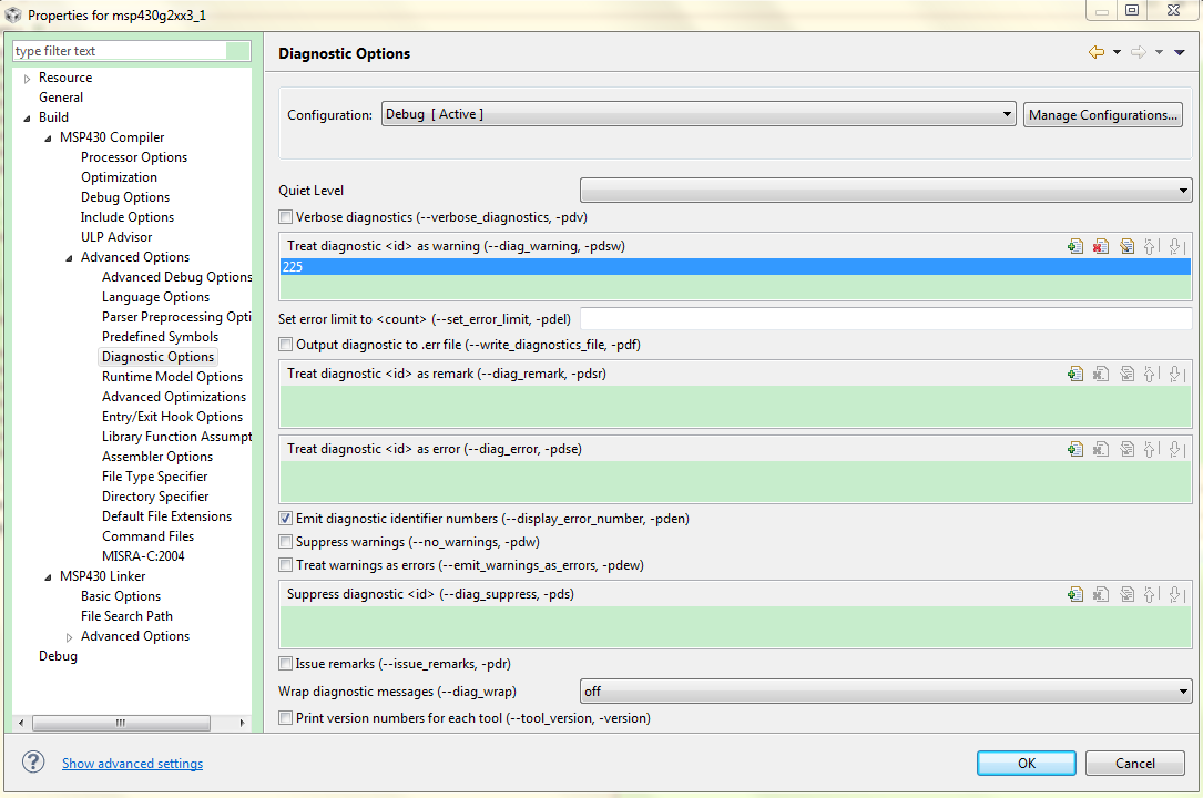

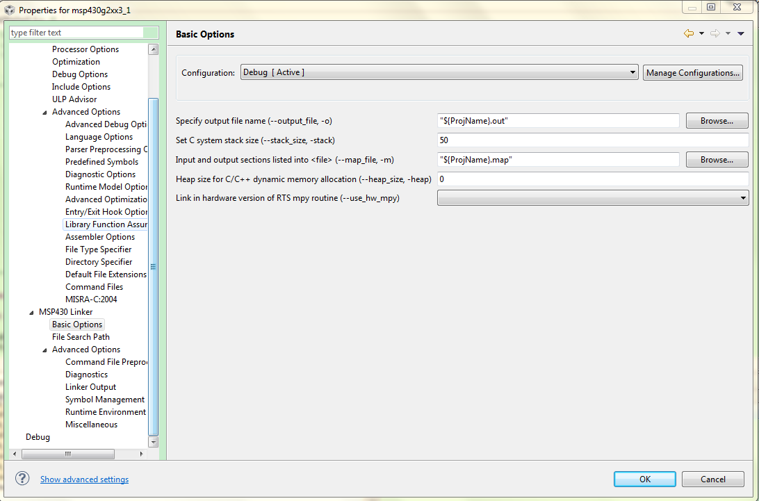

    再者,查看一下下图对应的配置,有没有看看.out, .map输出在哪里?你到对应文件夹下也找找。
    如果都没有,你port一个code example出来,就选那个最简单的闪灯程序,看看能不能有输出?有的话,把对应代码加到这个最简工程再试试。
    BR,
    Lina

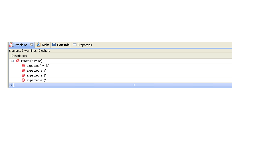

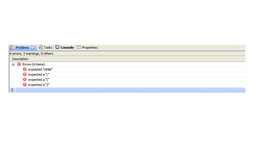

  • 谢谢你 lina~
          是由于程序error的问题,你说Console窗口提醒了我,之前一直看problem窗口的,不知道为什么现在problem窗口没有error的提示了

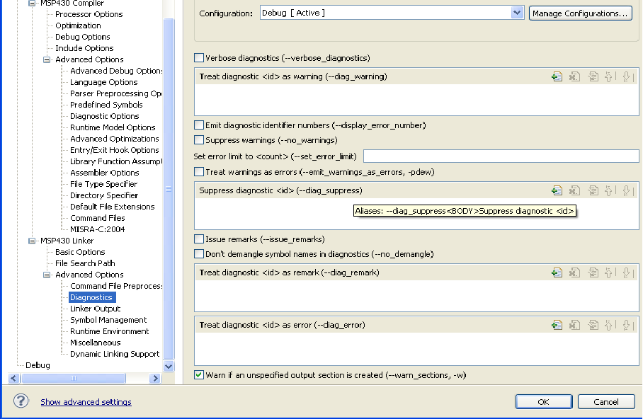

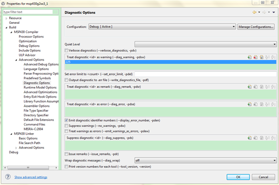

  • zc,
    估计是不小心把相关设置更改了。下图是CCS工程控制诊断输出的设置,你查看一下。View-problems调出problems窗口后,有没有显示几个problems, 几个warning?

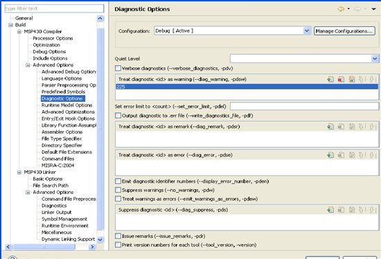

  • lina, 我把两处地方的 诊断信息 都勾掉了,可是。。。结果见图3,之前怎么不报错呢?确实很诡异
  • zc,
    现在正常就可以了!做嵌入式的,习惯就好了,诡异的现象层出不穷啊!O(∩_∩)O~
