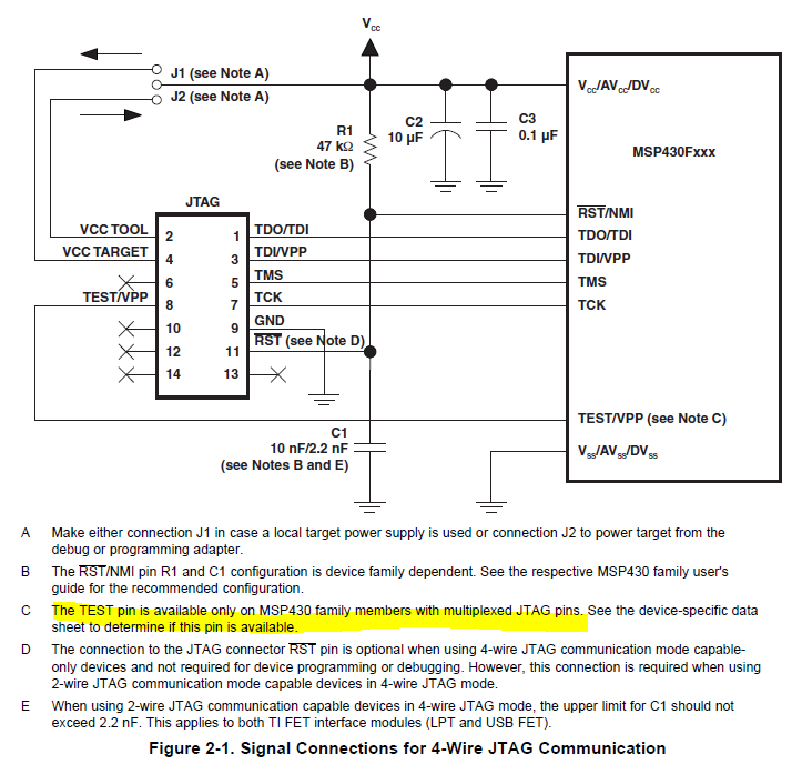

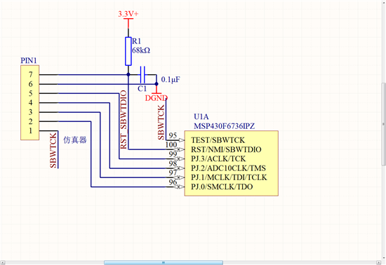

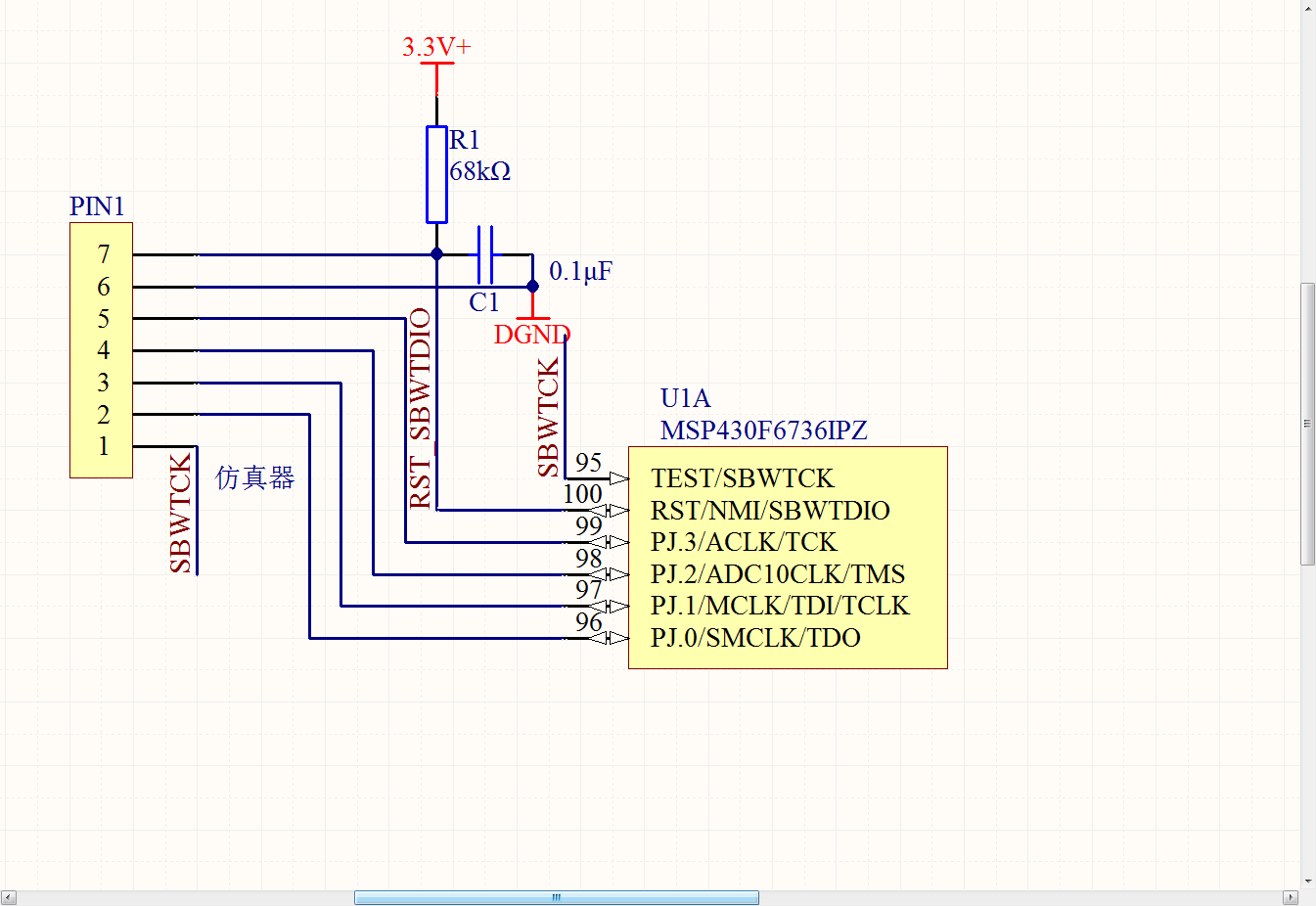

各位同事朋友,我有个关于MSP430F673X问题请教大家帮忙!
1、使用TI并口的JATG  仿真器无法找到硬件,如果使用TI的3线SW可以下载,这个为什么?
PIN的2脚接JATG的1脚,3脚接JATG的3脚,4脚接JATG的5脚,5脚接JATG的7脚,6脚接JATG的9脚,7脚接JATG的11脚。
我用F427是可以用并口下载得。

    1.请问你这里的并口JTAG仿真器用的是什么工具?可否告知详细型号?是指4-wire JTAG吗?你可以参考一下下图看看,链接是否有问题。
