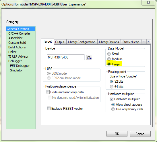

原来是用的MSP430F249,后来空间不够了改用F2416,但是地址》0xFFFF的高位空间,不知道如果去擦写这些高位空间。
如果我要对0x13000这个地址的扇区进行擦写操作的话,总是不成功。
void Test_WriteFlash(void)
U16 i;
char* pdb;
WDTCTL = WDTPW + WDTHOLD;
//second segment
pdb = (int *)FLASH_TEST;
FCTL3 = FWKEY; //clear lock bit
FCTL1 = FWKEY + ERASE; //set erase bit
*pdb = 0;
FCTL1 = FWKEY + WRT; //dummy write
while ((FCTL3 & BUSY) > 0);
*pdb = 0x55;
//-- disable flash write
FCTL1 = FWKEY;
FCTL3 = FWKEY + LOCK;
当#define FLASH_TEST 0x2000时,能够把0x2000地址的扇区删除并对第一个 字节写入0x55.
当#define FLASH_TEST 0x13000时,对0x13000地址的操作则无法成功。
