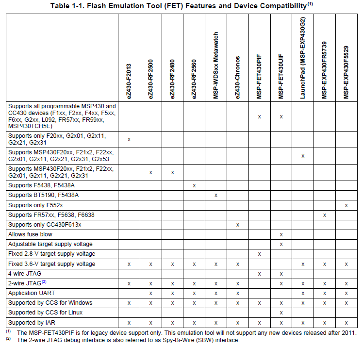

现在我们打算做一款小巧的MSP430应用。因此不打算接14Pin的JTAG口因为占体积太大了。
打算使用SWB功能来仿真和调试。请问专家,目前我们拥有的XDS100V2仿真器是否兼容SWB的接线?
或者需要另买SWB的仿真器,还有它的性能如何,看到论坛上好多人说电容要来回焊上焊掉的。

    XDS100v2不能用来调试MSP430 MCU。需要使用MSP-FET430 或者MSP430 launch pad 板载的仿真器。

    你应该说的是2-wire JTAG, SBW(Spy-Bi-Wire). 其对应的各种工具,以及工具分别具有的功能可以参考硬件工具手册MSP430 Hardware Tools User's Guide 中的下图。其实对应的工具的原理图和firmware Ti都是公开的。你可以直接购买对应的工具,也可以自己制作。
    4-wire JTAG速度更快,抗干扰能力更好。2-wire虽然速度慢,但是占用IO少。其次需要看看你选的那款MSP430 device是否支持2-wire JTAG,有的是不支持的。
