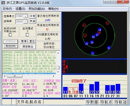

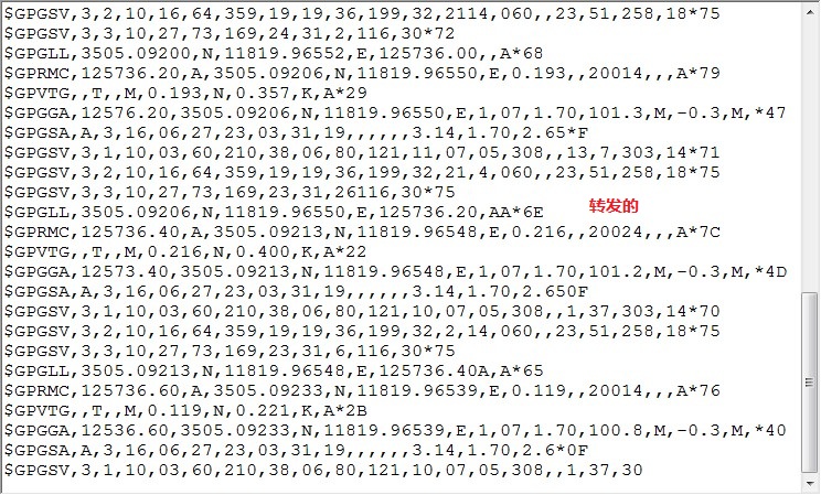

求助:gps数据用msp430g2553串口接收后再转发出去用gps软件就识别不了位置了,直连可以识别。
Other Parts Discussed in Thread: MSP430G2553

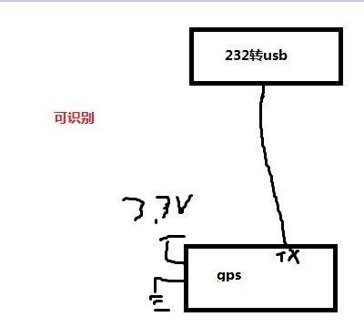

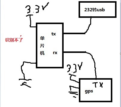

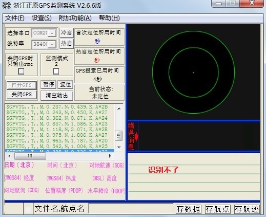

gps数据用msp430g2553串口接收后再转发出去用gps软件就识别不了位置了,直连可以识别。如图
单片机只在中断里原样转发,程序如下:
#include“msp430g2553.h”
SBUF= UCA0RXBUF;//将uart串口接收寄存器收到的数据存入SBUF
UCA0TXBUF=SBUF;//将SBUF的数据存入uart串口发送寄存器并发送
串行口初始化
void USCI_A0_graceInit(void) {
    UCA0CTL1 |= UCSWRST;
     UCA0CTL1 = UCSSEL_2 + UCSWRST;
     UCA0BR0 = 160;
    UCA0BR1 = 1;
    UCA0CTL1 &= ~UCSWRST;

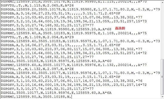

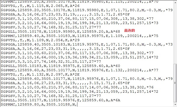

可以用超级终端查看电脑收到的数据,
这两组数据有什么差别吗,一个能识别一个识别不了
这是什么原因呢,是我的转发改变了数据的什么东西么?为什么超级 终端就能收到数据?
