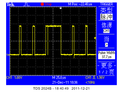

用msp430f1132产生PWM
用TimerA产生PWM时 占空比会偶然的一下变 1。
  • 这种跳变是周期性的还是偶尔的?从两方面考虑,硬件角度检查PWM的外围模块。如果有接其他模块建议检查一下。软件的角度配置PWM这块是否正确。先把你的程序也一并贴出来检查一下。

  • 跳变是偶然的来一下。
  • 下面是TimerA的配置

  • 附件里是整个 project。 里面有个 readme  的txt文件的简单说明

  • 我把程序贴上来了,有劳你看下~
  • 改成如下,测试一下
    Case 10:
    __disable_interrupt();
    CCR1 =D;
      __enable_interrupt();
  • 还是和原来的一样。我的一个想法是:即使在定时器中断中修改,但定时器还在运行的。他运行的时候估计CCR1系统已经确定了,然后我们在中途修改CCR1 会不会就是这样出现的问题?
  • 测试了您timer这部分程序,pwm波正常,没有出现跳变。
    但是我有个问题不太明白,
    CCR0=400,
    case 10: {//CCR1 = D;            //溢出
               TACTL &= ~TAIFG;
               ADC10CTL0|=ENC+ADC10SC;
               break;}
    在40khz里进行adc采样?这样设计的目的是什么。
    目前来看,timer的PWM是不会出现跳变,因为它不受中断影响。如果是规律性跳变倒是需要检查是不是程序溢出引起的复位。然而,您现在出现的偶尔跳变,我觉得可能需要在硬件上检查一下。
