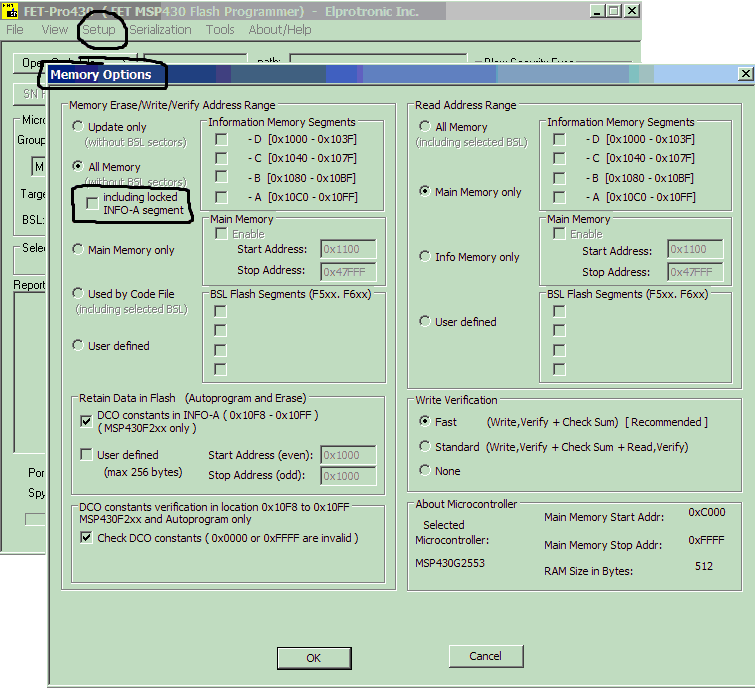

    原则上根据官方的说法,MSP430G2 Launchpad 的板载仿真器是不支持F5系列的。但是实测确实可以调试仿真F5 F6,基于这个事实,楼主可以试试用Lite FET-Pro430 下载txt代码。当然,上述做法是不推荐的。
  • 您好,首先非常感谢您的建议。我用launchpad对他下载的时候显示了如下信息。
    Code or SN is defined in the Info-A segment, but Info-A segment is protected for erase and write.
    下载的文件是ezfet430的firmware,txt格式的文件。似乎无法下载。
