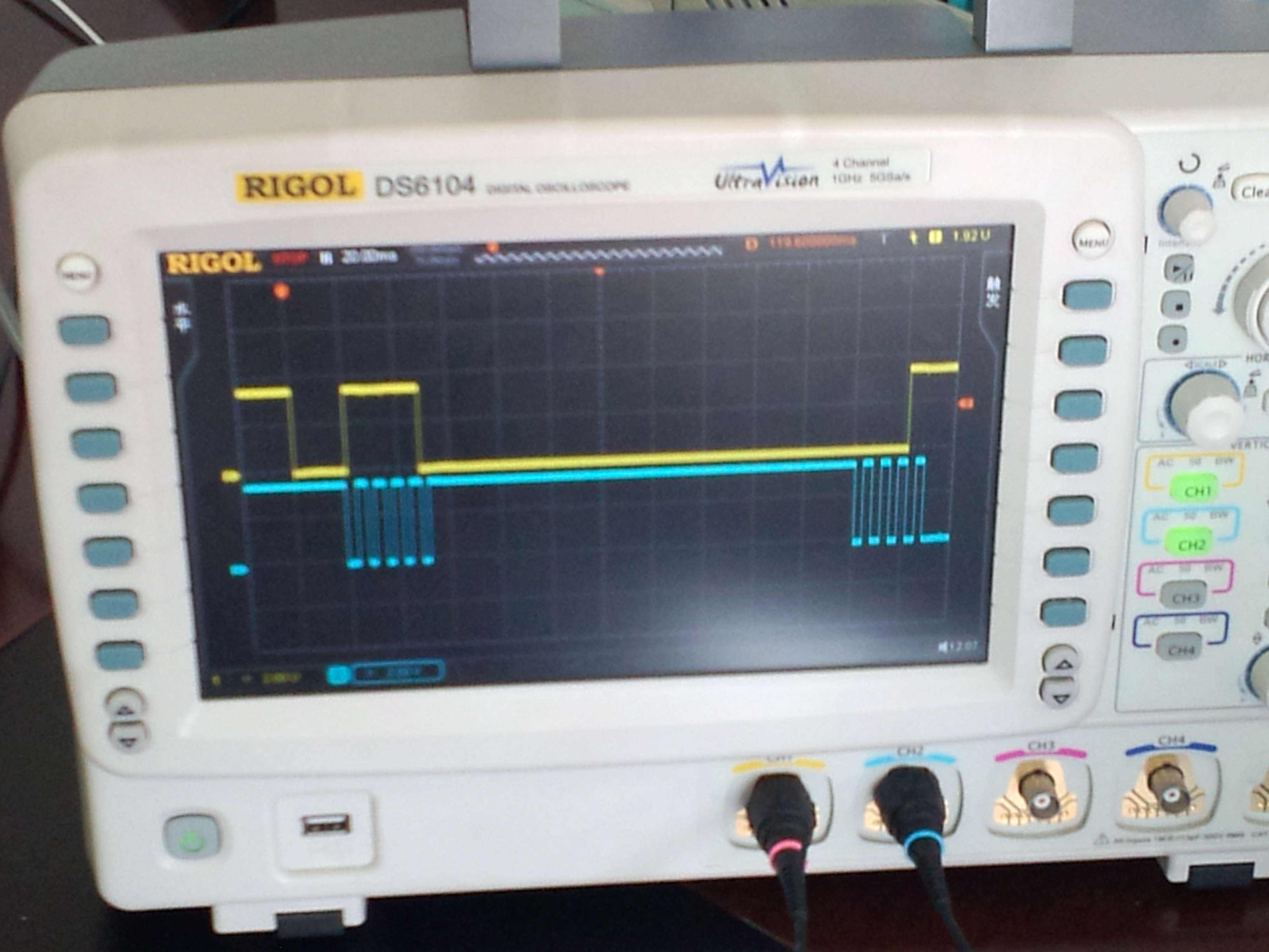

MSP430 G2553 硬件I2C SCL为什么拉这么长?
  • 楼主你好!
    能否把给I2C模块的时钟信号也拉出来,用示波器同时显示?
  • 楼主这个现象很奇怪,SCL和SDA线接了几个从设备?能不能给个I2C大概的连接电路图?
  • I2C模块的时钟信号 就是SCL吧。第一幅图的蓝色的那个就是时钟信号,黄色的是SDA。
  • 只有一个从设备,是LCD1602. 程序我就是用TI官方例程 msp430g2xx3_uscib0_i2c_08,只是把从地址改了一下。我在SDA和SCL分别接了2个10K的上拉电阻,还有把P1.6下面那个跳线拔了。一共就4根线。SDA,SCL,电源,地线。我把程序停在发送完START语句之后,发现的问题就是
    1.SCL第5个脉冲拉的特别长
    2.从设备返回NACK
    3.它返回了NACK后,SCL一直为低。
    4.我用示波器测量时钟频率大概就100HZ

  • 你好,
          建议换一个I2C从机试一下,比如直接两个430launchpad用I2C通信。

  • 你好,
           我手上只有一个launchpad,但是我换了个主设备,lpc1768,它是可以使那个LCD显示的。
          那这个函数的功能就是  发完一个数组里的数据出去后 ,然后在发一遍,一直循环吗?
  • 你好,
           你的理解没错,这段代码功能就是不断发送数组中的内容。关于换个主设备就可以的问题,我觉得可能还是在编程上,方便的话能不能把初始化以及发送数据的代码post出来?
