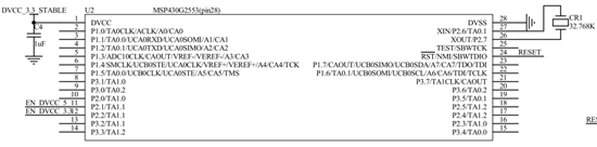

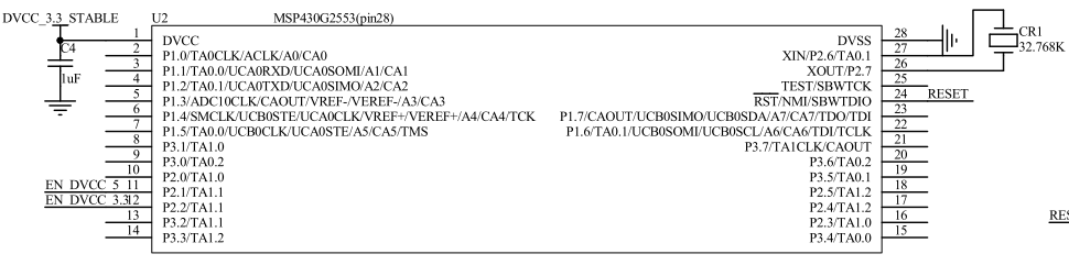

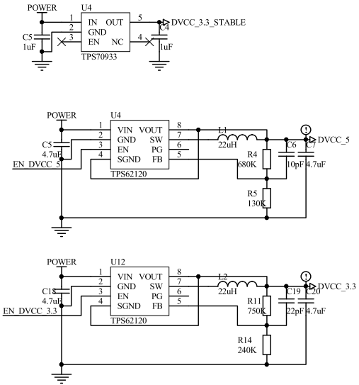

  • 简单表示一下吧:
    mcu:
    电源部分:
    监控:
    就是这样简单的电路,电容中存储的电量足可以支撑单片机几秒钟。

    挂载在power端的那些4.7uF电容会储存能量的,在power端掉电后,可能仍然能够反向维持power网络的电平一段时间;如果power电压比较高,14.4V,使用电阻串联分压?另外启用ADC检测,是不是也增加了平时的功耗啊?其实我还是希望自己的系统做到最小功耗。
