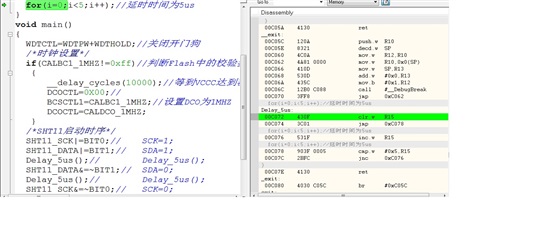

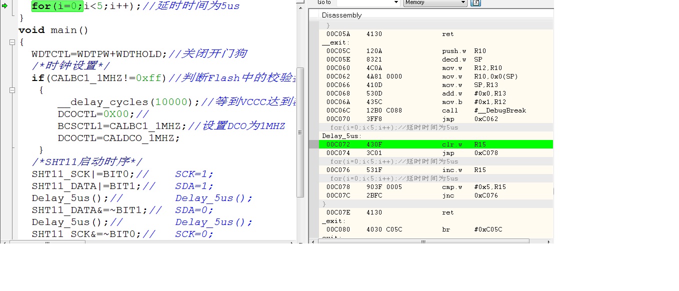

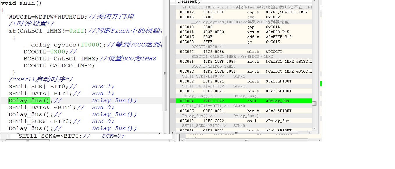

检验void Delay_5us();的延时时间是多少
进入调试界面后,单步运行至Delay_5us();如第一张图片中所示;
然后进入void Delay_5us()函数,
void Delay_5us()
    unsigned int i;
  for(i=0;i<5;i++);
对应第二张图片中的Disassembly窗口,它对应的汇编程序是这样的:
clr.w   R15
jmp  0xC078
inc.w  R15
cmp.w  #0x5,R15
jnc 0xC076
调试过程中,发现程序进入该延时函数继续单步执行,程序执行过程是这样的:
clr--cmp-inc-cmp-inc-cmp-inc-cmp-inc-cmp-inc-cmp 最后退出延迟函数,那么延时时间就应该是6*时钟周期了,请问这样理解对吗?
